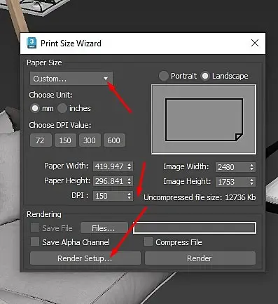

Супер, спасибо. Не знал о такой фиче. Какова цель - альбом интерьера, для сдачи клиенту. Средний ценовой сегмент проекта.
150 DPI не хватит? Для size под 300 много ресурса компа уйдет.

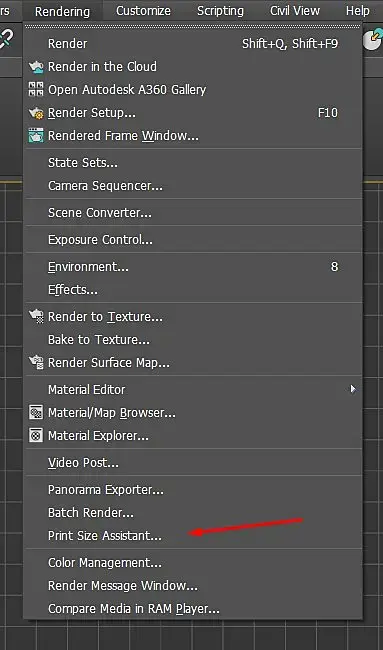

А настроить DPI через Render Setup можно? Чтобы отправить на Batch render

При выборе формата и дпи он автоматом забивается в рендер сетап. Но зная рес можно и руками.

т.е. поставив DPI к примеру 300, можно взять те параметры, которые посчитает справа в image width и image height и их просто прописать в рендер сетап.

От себя добавлю, в голове держите тот факт, что это разрешение полного листа без учета рамки. А как известно по ГОСТу слева отступ больше, соответственно надо будет подрезать. Поэтому Вы либо в фотошопе сделайте лист А3, отбейте рамку и посмотрите че там получилось в пикселях. И их уже вбивайте в рендер, чтобы итоговое изображение аккурат становилось. Либо помните что изображение чуть-чуть слева и справа надо будет подрезать и поэтому при выставлении ракурсов учитывайте такую возможность.
