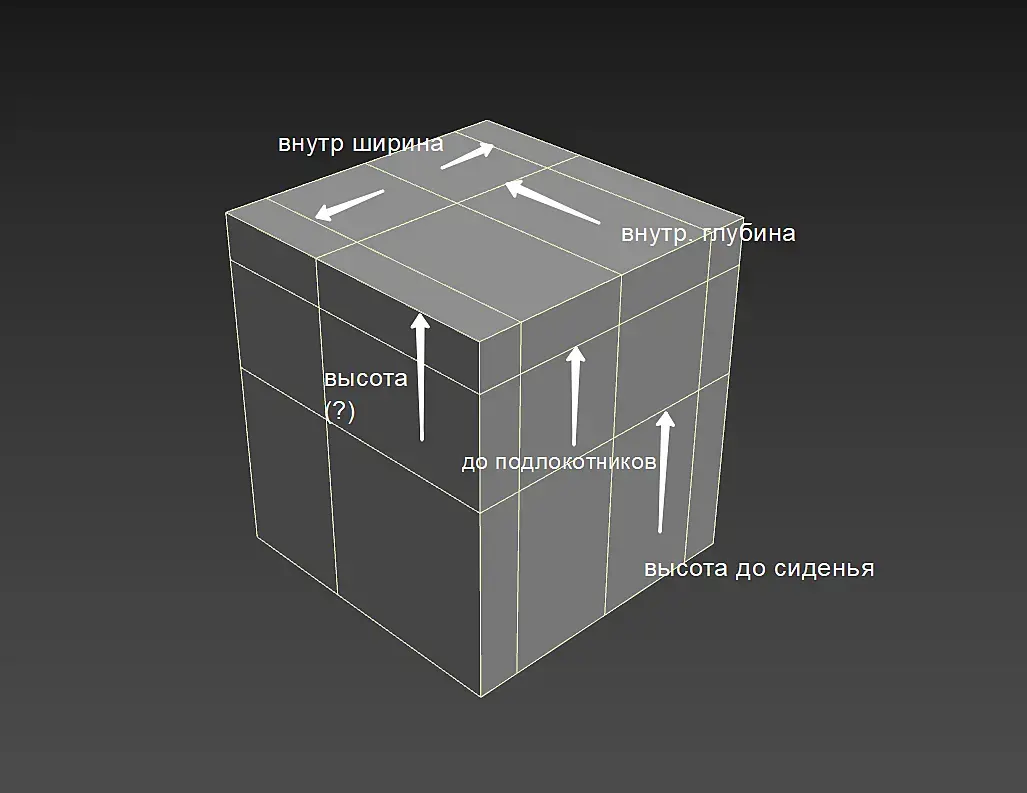

Переношу размеры из каталога на модель. Не сходятся. Или я что-то неправильно понимаю. Помогите разобраться.

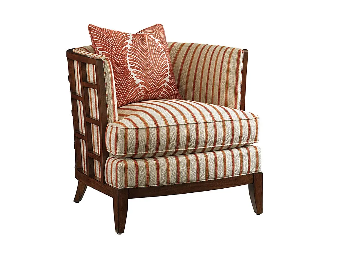

Вот в каталоге:
Вот на модели:
Высота подлокотников отличается от фотографии. Так же на фото видно, что глубина обусловлена толщиной спинки, а по размерам получается, что эта спинка слишком толстая.

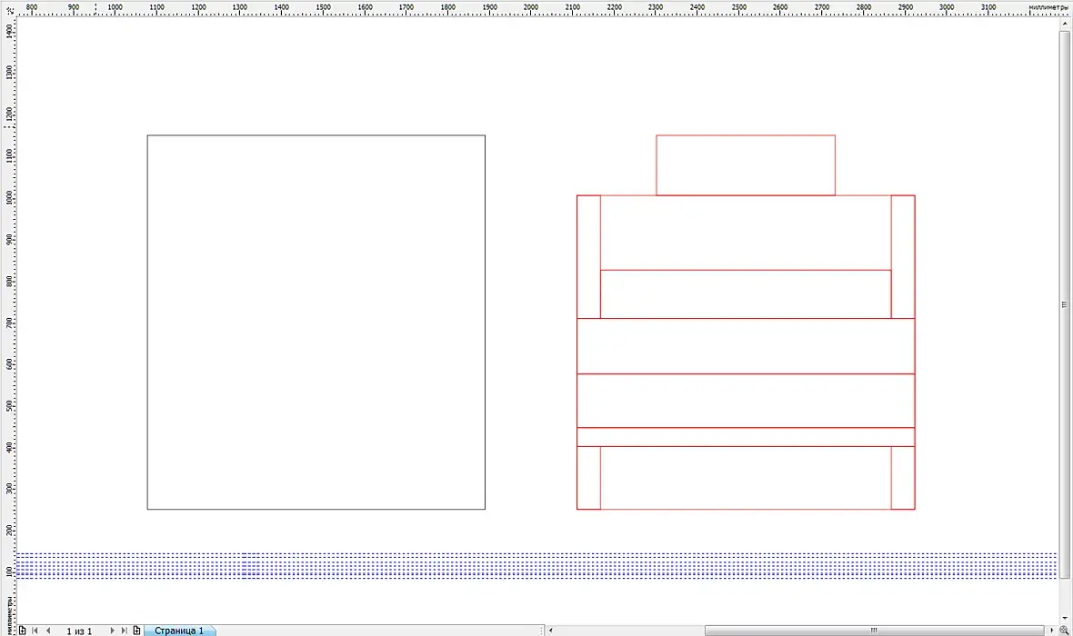

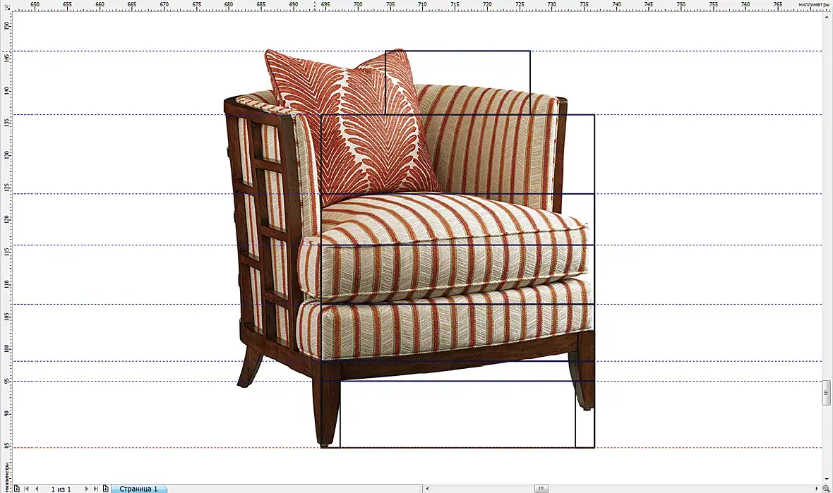

Я делаю так. В кореле набрасываю контуры основных элементов, затем подгоняю габариты получившегося чертежа и моделю по нему. Достаточно того, что есть Ш*В*Г.

Не понятна высота подлокотника, они же идут до самого верха модели, или Вы размеры взяли с подушкой?

kolamba, только вот проблема в том, что подлокотники идут вровень с верхним габаритом кресла. По-этому запутался что брать за общий габарит.
Я взял размеры указанные в каталоге. на скрине это все размеры указанные на сайте.
https://www.lexington.com/items/detail/type/chair/item/01-1506-11
Разве могут быть указаны размеры с учётом подушки?

Подушки не входят, поэтому и не понятно, почему у Вас высота подлокотника ниже общей высоты изделия.
