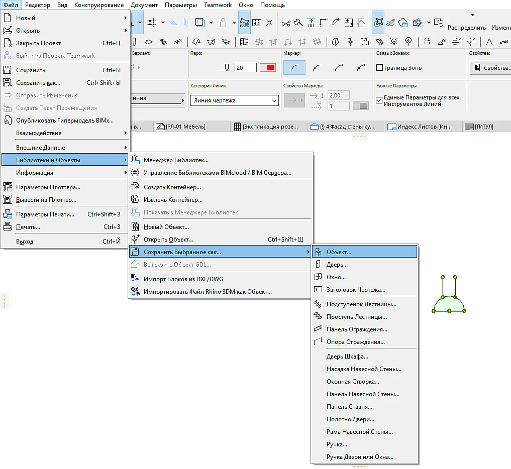

Выделяете (что угодно) сохраняете как объект, размещаете в проекте, присваиваете им свой ID и через условия размещаете в проекте в  виде таблицы.

Выделяю таблицу, а далее? Сохраняете как объект это, где-как?

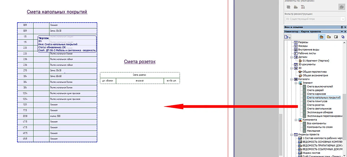

Я не знаю автоматически или как. Пример в Карте проекта Каталоги есть наприм. смета-ведомость дверей я ее (таблицу) перетаскиваю и все. А как подобное проделать с условными обозначениями вопрос?

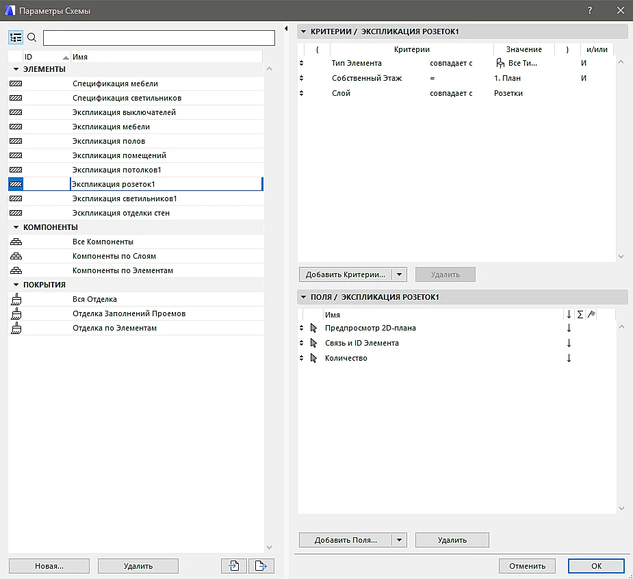

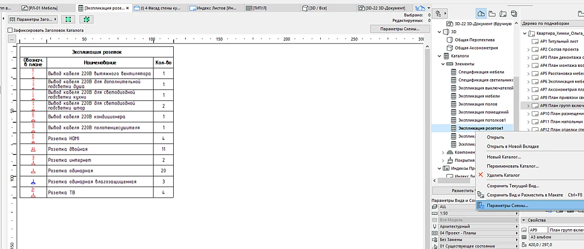

Ну все правильно. Нажимаете правой кнопкой на нужный каталог и нажимаете параметры схемы:
Далее в окне параметров схемы или корректируете уже существующую или создаете новую, где указываете все необходимые условия:

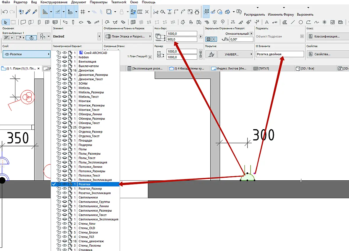

В данном примере у меня в проекте указаны розетки, которые берутся через предварительно созданные объекты. Создать объект нужно путем выделения и создания, как я писал выше:
Дальше размешаете свежесохраненный библиотечный элемент на плане и присваиваете ему нужный ID и место в группе слоев:
И так со всеми нужными элементами. После чего они у вас добавятся в атоматизированную таблицу (в самом начале описания) которую можно взять и перетащить.
