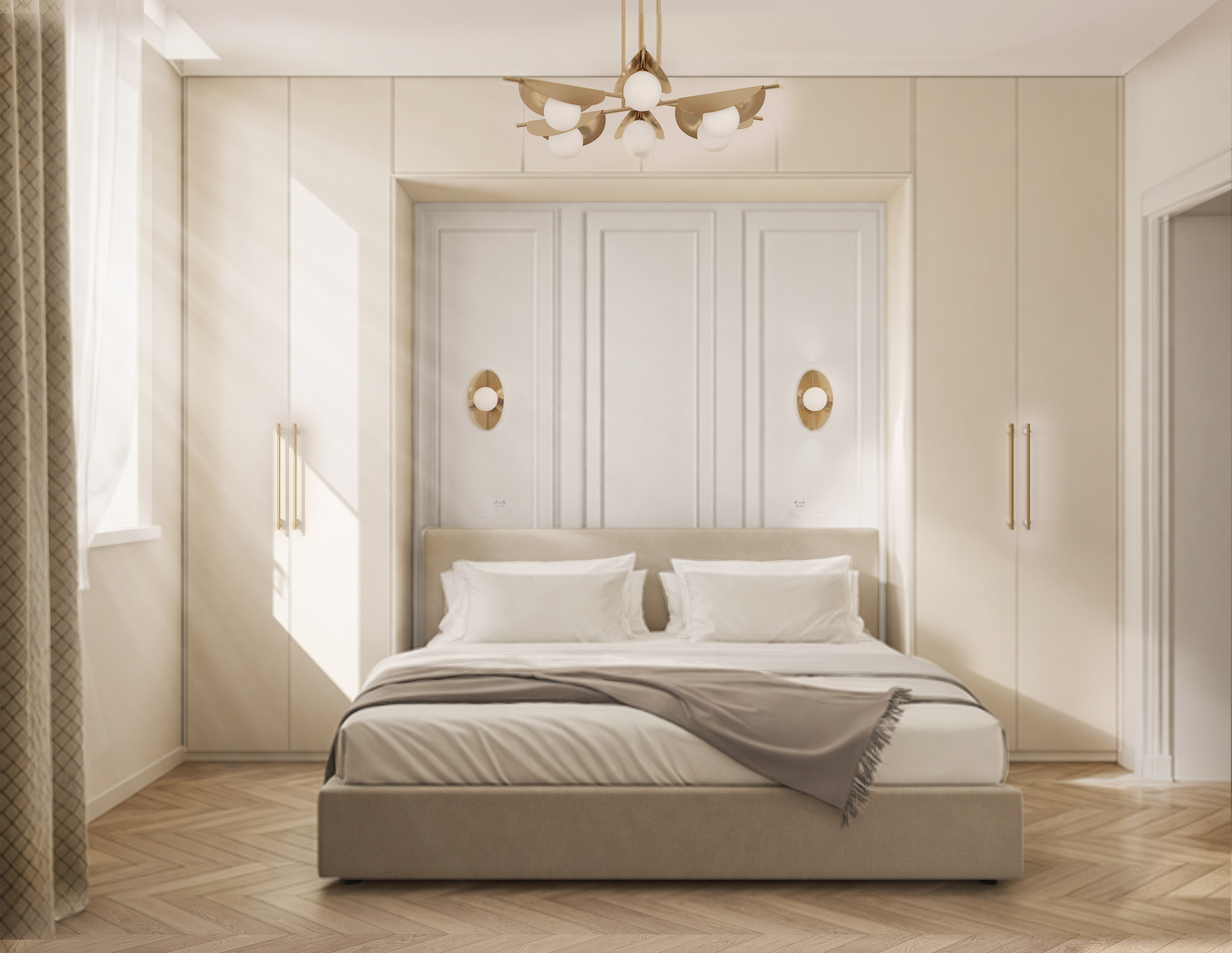

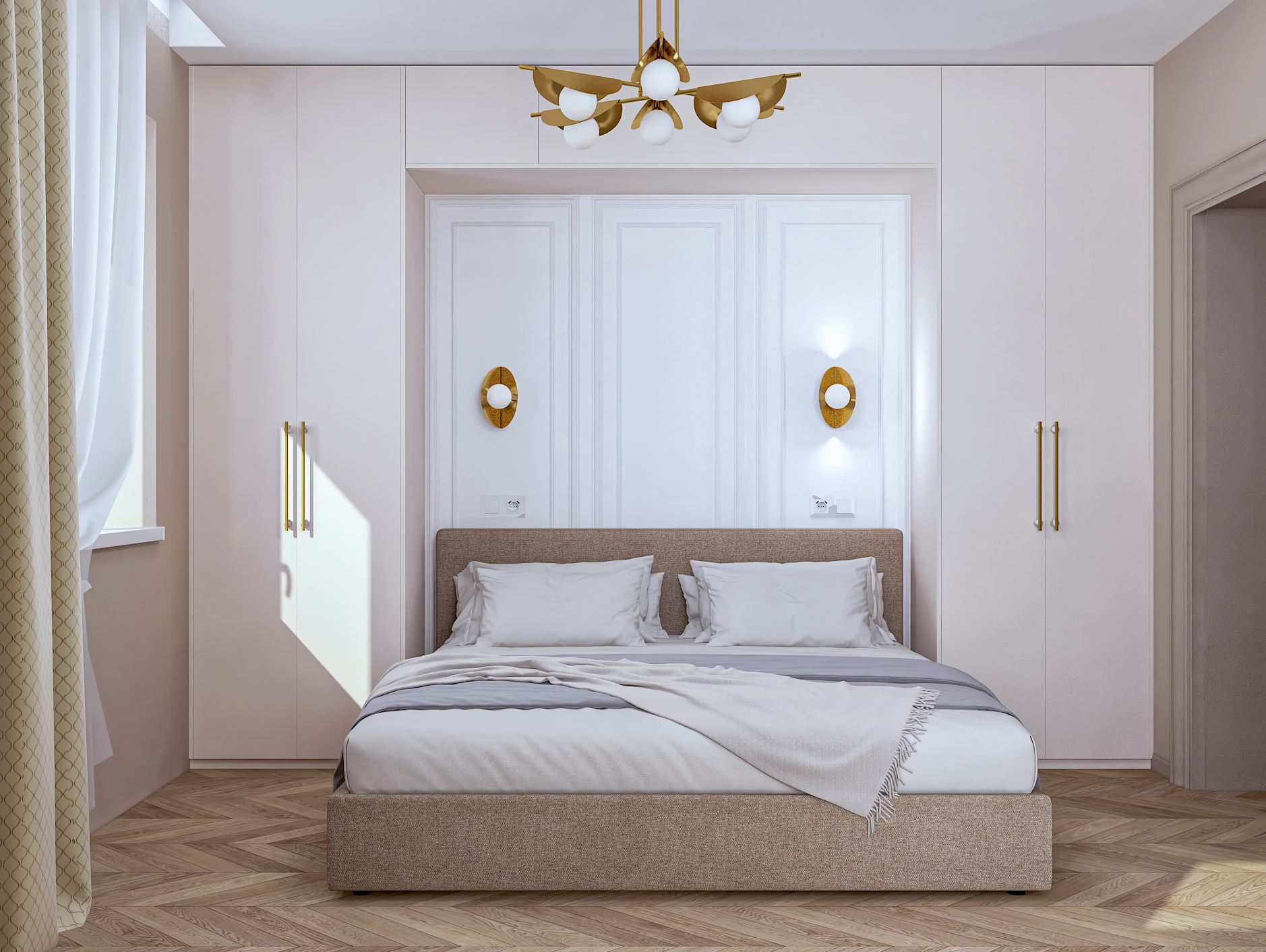

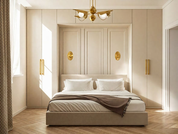

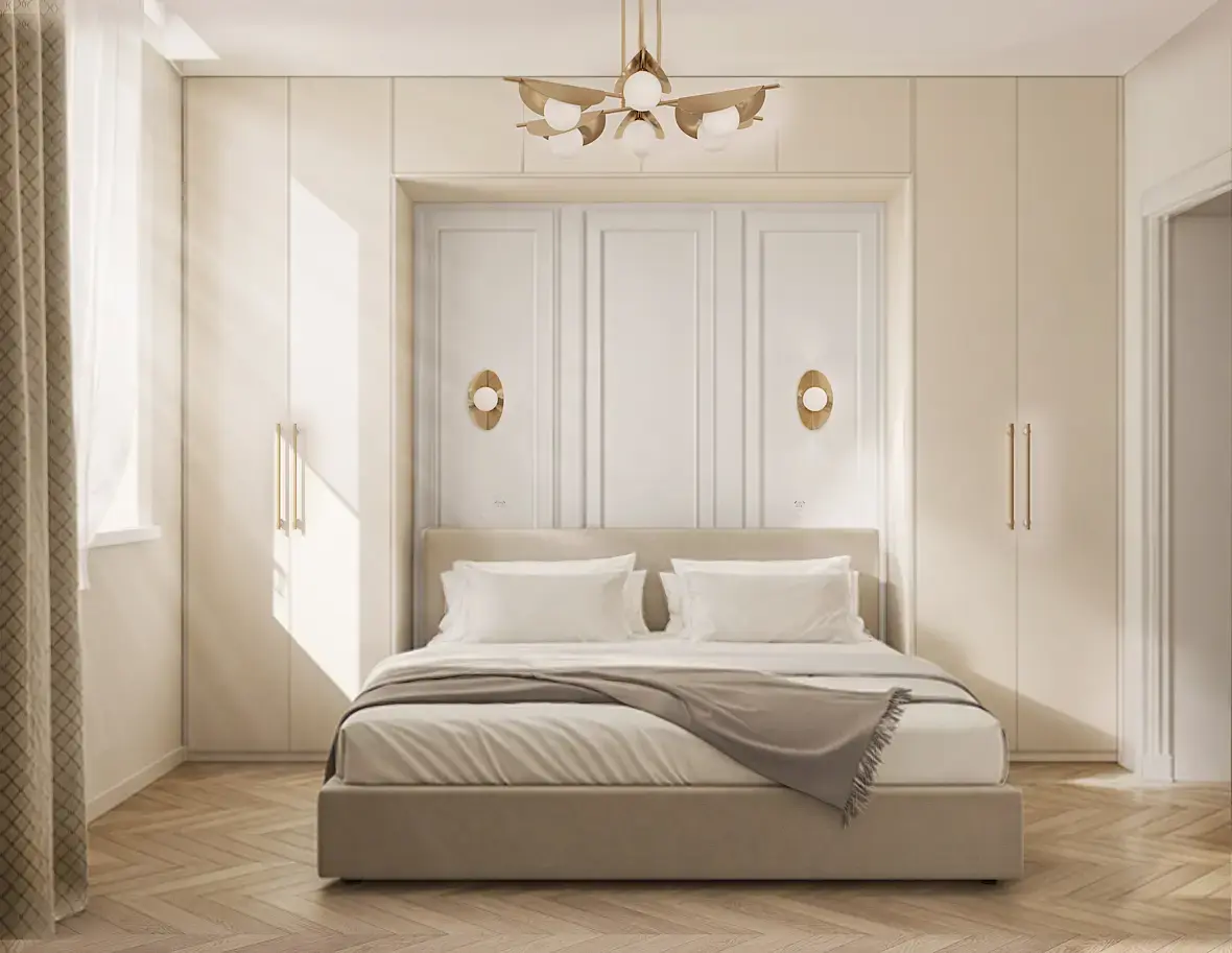

Всем здравствуйте, помогите советами, как сделать на рендере более четкую детализацию. Глубокие тени? Чтобы смотрелось реалистичнее... На второй картинке ИИ, хочется такие же насыщенные тени.
Буду благодарна за помощь 🙏

по большей части в шопе. Но можете картинку нейросети использовать как референс и настроить свет уже во фреймбуфере. Старайтесь по меньше использовать "кламп". Ну и материалы...
Сообщений: 4238
Тоже Photoshop.

Может начать с того, что от одной брашки свет не понятно откуда идёт (сам шар потушен, а откуда-то сзади лучи). И почему только 1 бра включена?
Солнце я бы правее и ниже поставил, чтоб свет на изголовье кровати заходил.
А в остальном всё можно отрегулировать настройками Tone Mapping.
Если не хватает резкости граням, то можно добавить рендер элемент CTexmap с картой AO, с последующим наложением с необходимой интенсивностью в Фотошопе

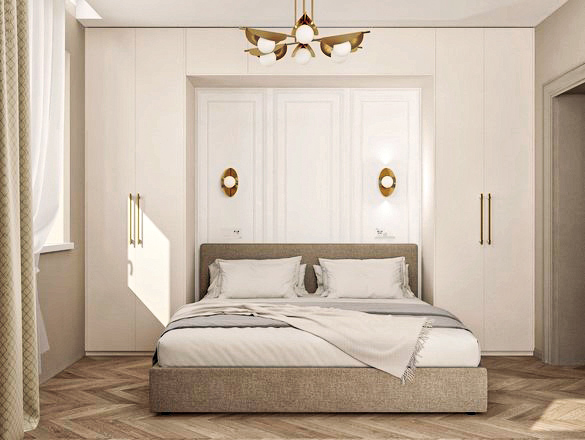

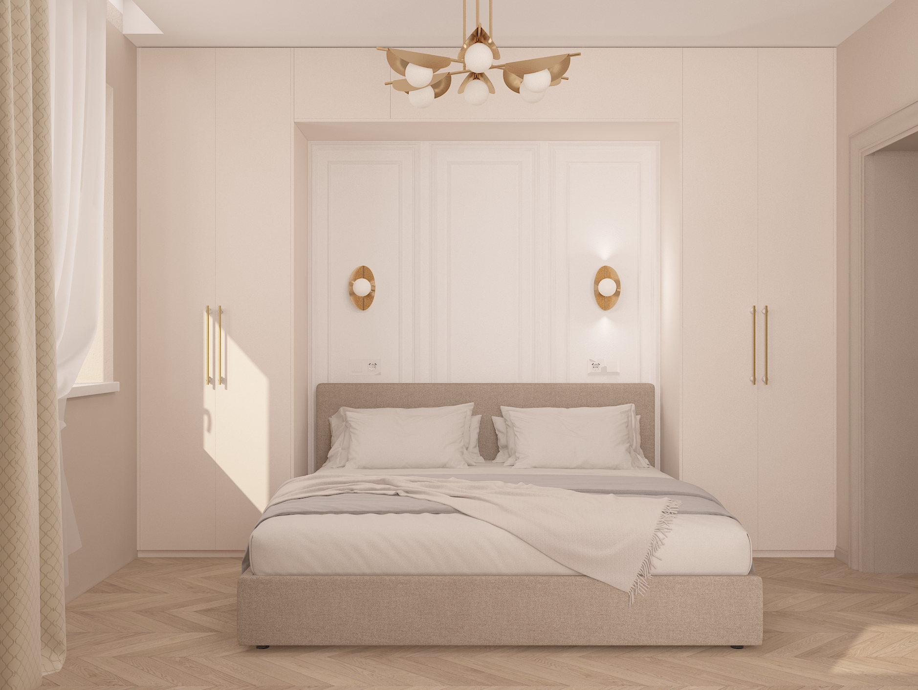

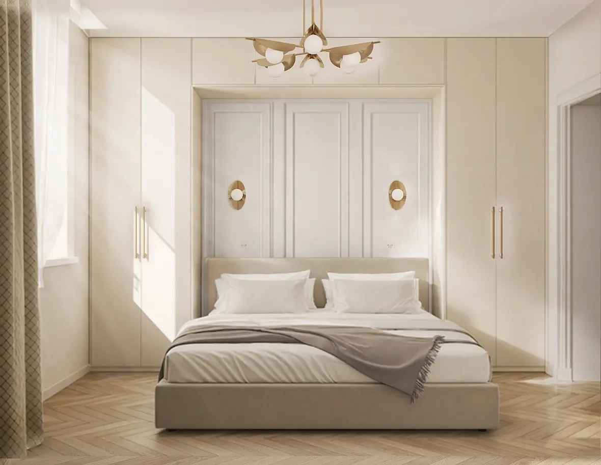

Здравствуйте! Спасибо за ответ, по поводу бра, я видела конечно от него свет, не смогла разобраться откуда он, разобрала на части, удалила врайлайн внутри, но все равно светит. Сделала его копию, а он не светит).
В итоге я доделала все в Фотошопе)
