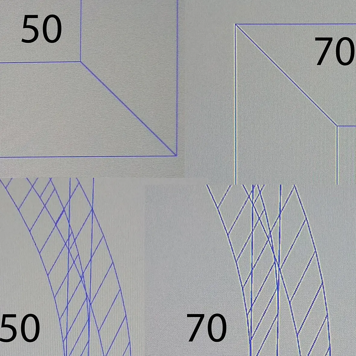

П.С. Сейчас вот загрузил картинки ... не знаю будет ли видно у вас... или это только на моем мониторе так ... хз
Да ... сейчас вот покрутил настройки монитора ... у меня Dell U2718Q. Короче если резкость изображения делать 50% то вроде все ок... а если 60% то появляется вот этот неприятный эффект свечения и чем выше тем хуже ...

Да я сейчас обратил внимание что скорее всего это из за настроек монитора (столько плясал с бубном и грешил на видео). Я просто неглядя на значения покрутил резкость и как мне показалось, что картинка была оптимальная по виду на резкости 70-80%... ну так и оставил. Сейчас вернул на 50 и у меня чувство что все мутное, хотя может это и не так...
Ну вот сделал фотки... Точно монитор, сомнения уже нет.

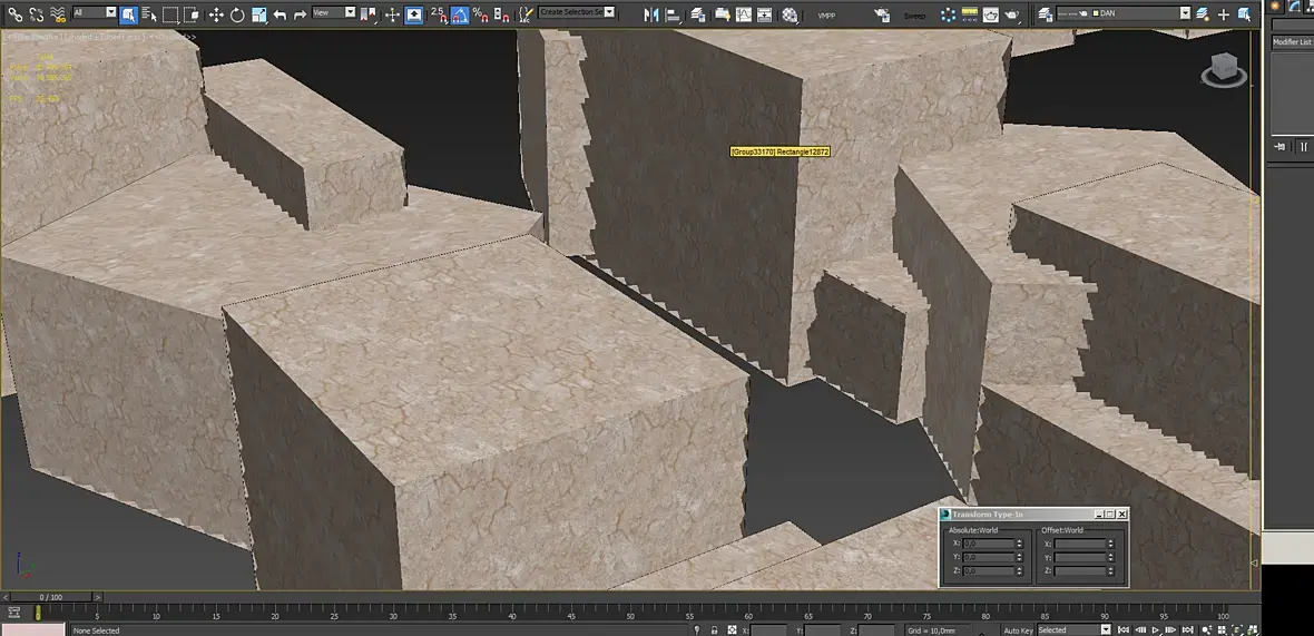

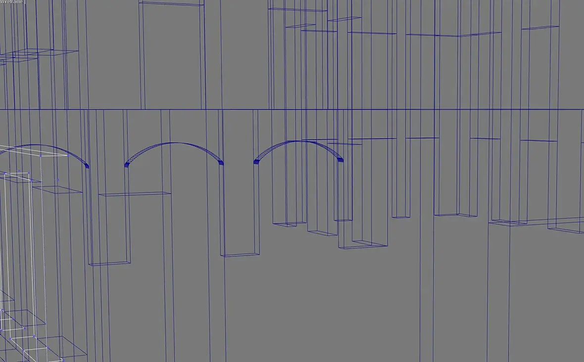

У меня другая проблема: это норм что во вьюпорте если поставить перспективу все грани отображаются с косяками либо частично пропадают? Причём если смотреть в ортогональной проекции или в топе, то всё норм.
такая муть уже много лет во всех файлах и на разных машинах, я всё думаю это у всех так или я туплю

DaNPride, viewport clipping пробовали?
Сообщений: 1661
правда не очень то и помогает, вот что получается с клиппингом:
как видите проблема не решается, причем я крутил ползунки по всякому, один фиг

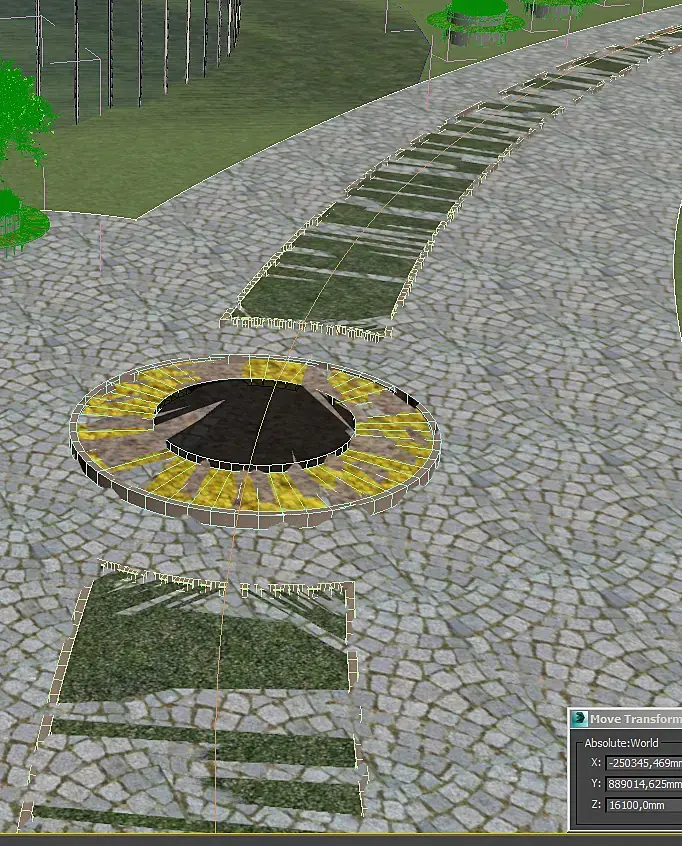

Надо сильнее клипить - нижний желтый треугольничек справа во вьюпорте чуть повыше задрать.
Сообщений: 1661
Цитата Zava:
это помогает на 1 раз, потом вид меняешь опять всё по попе идёт

DaNPride
проблема в юнитах, выставлены мм, а работа с экстерьером
Сообщений: 1661
Willfray
я выставил метры, не помогло
если это норма то ОК буду работать в изометрии, просто хочу убедиться что это так

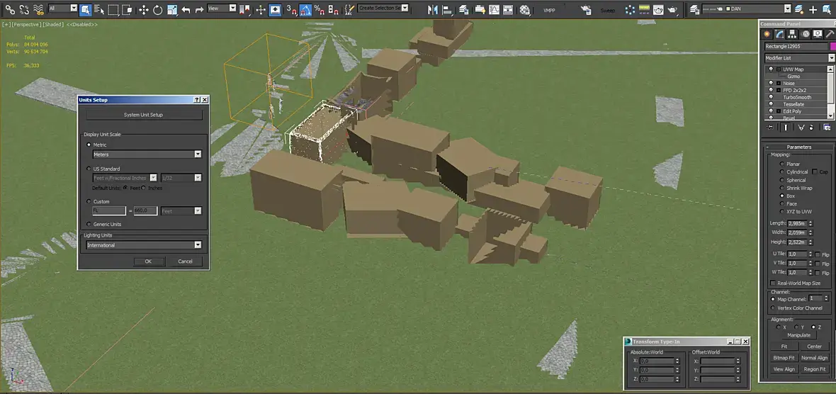

На сайте c 25.05.2015
Сообщений: 1122
крск
это не те метры, надо еще глубже зайти. Когда сцена  очень большая в системных юнитах,  разрядности буфера глубины начинает не хватать для точных значений и близко расположенные полигоны не могут определиться в какой очередности им рендериться.

"глубже" - это где?
Сообщений: 1122
крск
System Unit Setup кнопка  же
Сообщений: 1661
ок, там тоже метры поставил, не особо помогло
Сообщений: 1122
крск
теперь создай  коробку метр на метр, будет ли она соизмерима со всей сценой? скорее всего надо делать рескейл всей сцены
Может выглядеть слишком банально, но сцена точно находится по центру начала координат? Часто сталкиваюсь в экстерьерах с тем, что центр сцены уезжает от центра координат и появляются такие косяки.
Сообщений: 1661
smiley-shok.gif создал бокс метр на метр, он в 1000 раз меньше оказался!
получается вся эта муть началась из-за того что в миллиметрах работал?
Сообщений: 1122
крск
