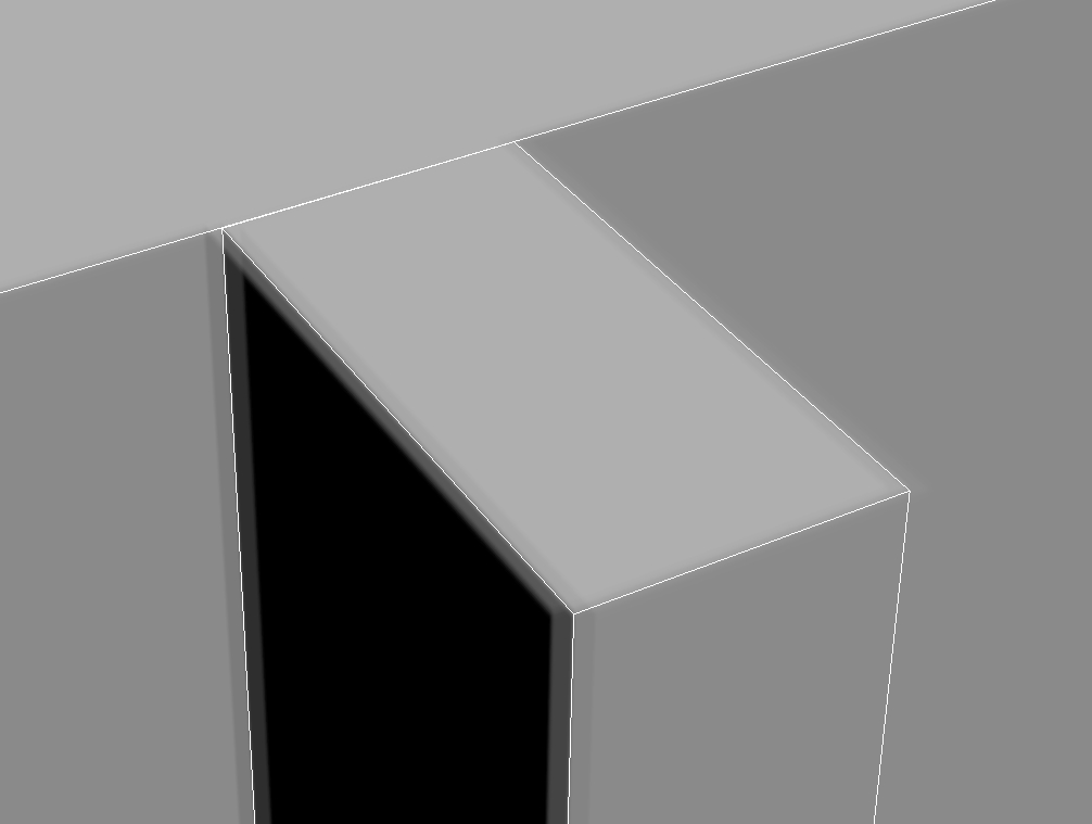

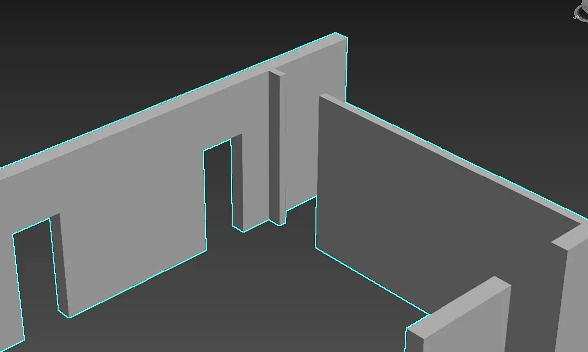

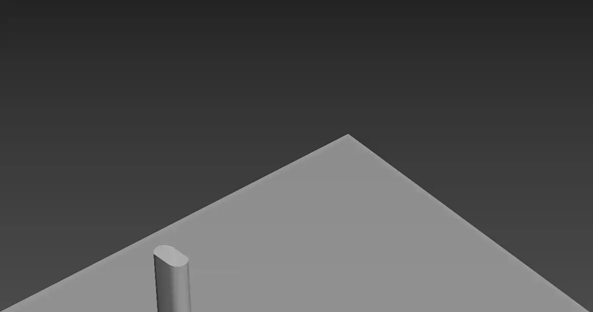

Добрый день! Столкнулся с проблемой, что грани во вьюпорте размываются при приближении. Отдаляешь все норм. Еще бывает такое что часть объекта пропадает, не срезает модель, а исчезает, чуть повернешь появляется (на скриншотах при одном угле пропадают стены, чуть отвел пропал пол).  Что делать? Помогите пожалуйста, вообще не комфортно работать так. Спасибо!

Возможно, всё далеко от нуля координат.

не возможно, а наверняка )))

Спасибо, вопрос решен, буду знать про координаты
