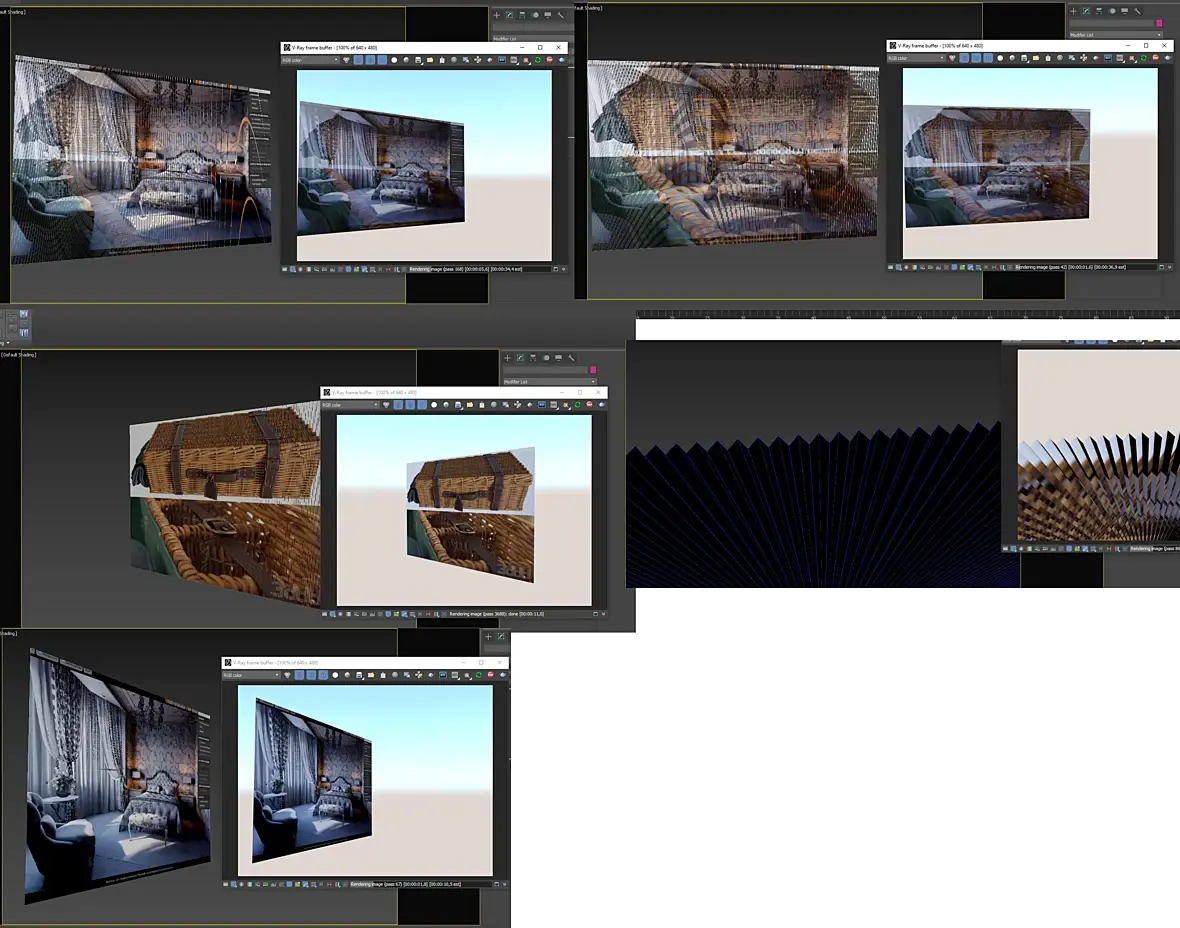

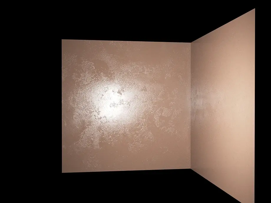

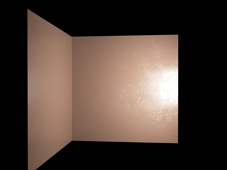

а если сделать геометрией - треугольничками, с одной стороны одна кратинка, с другой другая. Бред пишу? НУ как в реале
Да, работает. щас заскриню
Собственно вид регулируется высотой ребра. Чем их больше тем плавнее картинка будет на переходе.

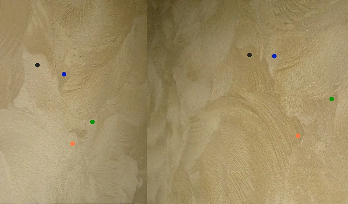

В отношении нормалей я с вами согласен, но в жизни все сложнее. Если описать ситуацию потробнее, то передо мной декоративная штукатурка на стене, свиду которая представляет собой набор хаотичных светлых и темных пятен. При взгляде на нее слева одни пятна темные другие светлые все нормально, перпендикулярно смотришь, напротив взгляда темные становятся светлее, а светлые темнее и начинают как бы сливаться. Сдвигаюсь в право те что были вначале темными стали полностью светлыми, а светлые наоборот темными
Спасибо большое! Классно получилось к стати. Я раз думал наподобие сделать только дисплейсментом. В жизни как раз в этом материале частицы, как эти треугольники, в разных участках поверхности по разному направлены. У меня компьютер с такой геометрией не справится, слишком много полигонов придется сделать чтобы не заметны полоски получились
Но эффект в общем-то тот самый. Думал может типа falloff что нибудь есть, сделать два дифуза один для вида с права друго слева и менялись бы в процентном соотношении от ракурса. Спасибо за совет, похоже или так или анимацией делать придется

Сфоткал очень коряво, камера сильно искажает, да и сам эффект намного хуже видно. Цветными кружочками пометил что во что превратилось). Думаю если сделать две дифузные карты одну по светлоте как инверсию другой и применить как советует DoCentttt должно получиться.

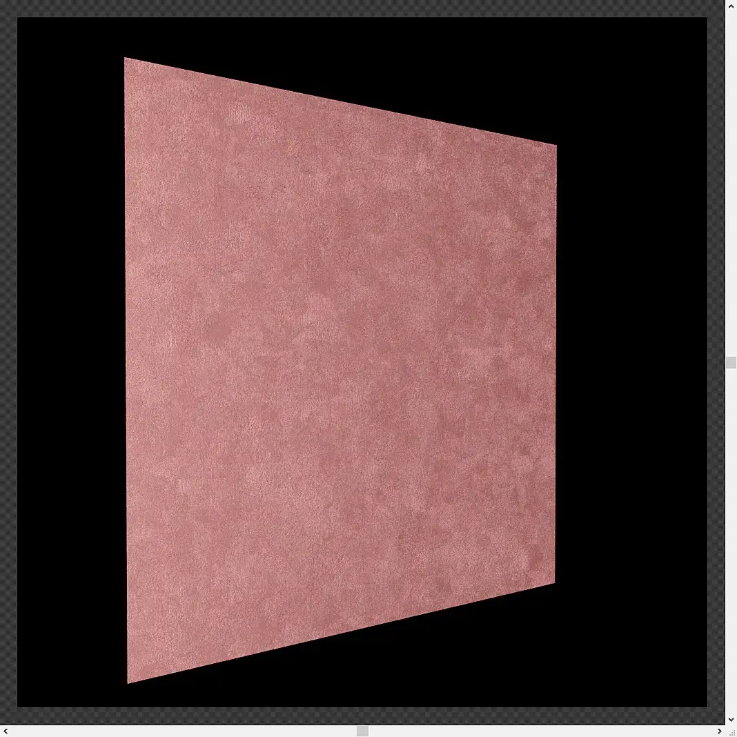

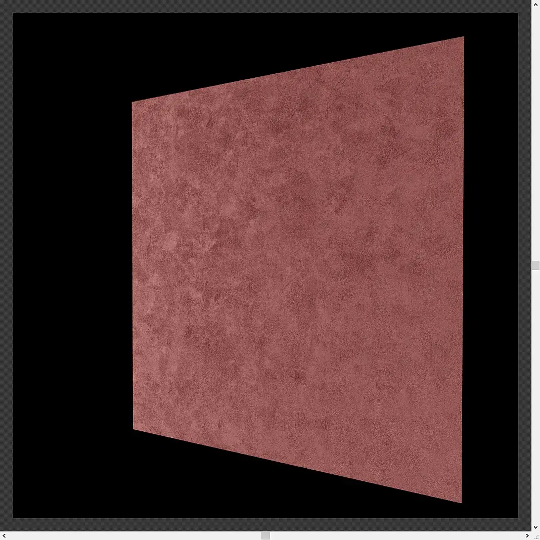

А обычная неровность ведет себя не также?
Синее - теневые зоны, которые просто не видны при взгляде со стороны с которой идёт свет.
___
Вот parallax bump, дисплейс отработает также. Источник света слева плоскости и перпендикулярен ей.
Неровные участки, будучи светлыми при взгляде слева, темнеют при взгляде справа (нижняя картинка). При этом относительно ровные участки яркость свою конечно не меняют. Из-за этого кажется, что она инвертируется.
___
Мне просто пока тяжело поверить, что в какую-то там штукатурку добавляют частицы, которые действуют аналогично краске хамелеон.
