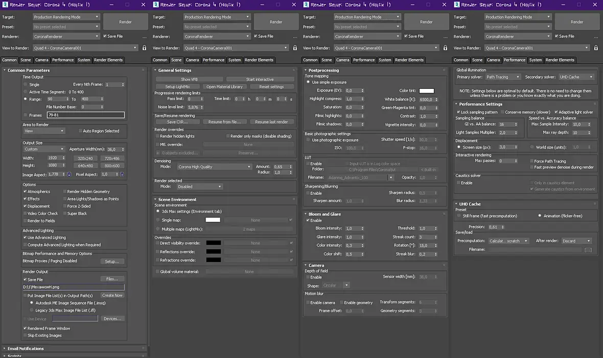

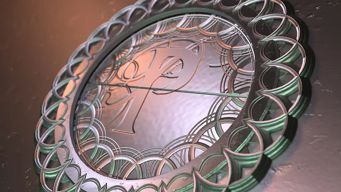

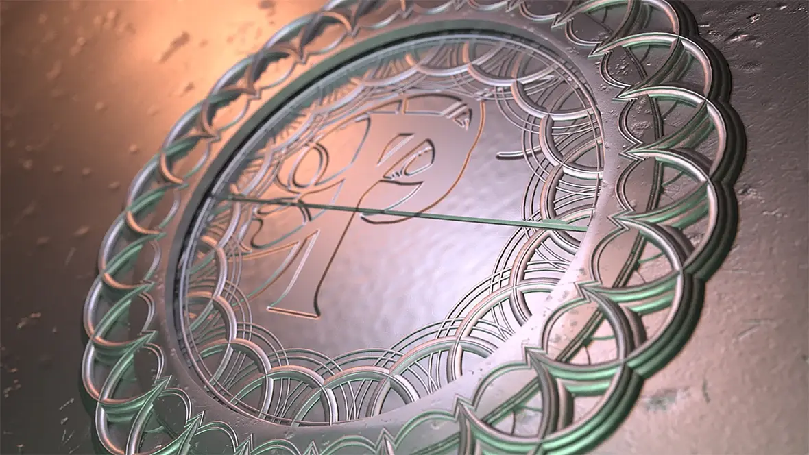

Приветствую!Столкнулся с такой проблемой. Есть сцена, сделанная в 3D Max 2020 и Короне 4. Когда рендерил ее на своем ноуте, результат получился вроде нормальным (первая картинка). Далее сцена была собрана с помощью Collect Asset, перенаправлена на другой комп и отрендерена на нем (вторая картинка). Как видно, результаты отличаются (особенно меня смущает темный фон и резкие переходы теней на полукругах справа внизу). Поначалу я думал, что проблема в версиях Короны (на том компе установлена 6), но когда туда установили ради эксперимента 4, результат был тот же.Подскажите, где может быть зарыта проблема? Хотя бы куда копать - материал, настройки рендера (может, они сбиваются) или отличия в железе...
Настройки рендера:

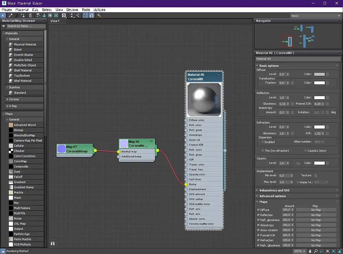

Настройки материала: (используется только этот)

Может ли проблема быть в гамме или карте нормалей?

Saibogu да, если у нормалмапы гамма неправильная выставлена в максе, легко, гамма должна быть 1.0 у нее, но при этом не должна в корона нормал стоять галка для исправления гаммы, или же в карте должно стоять 2.2 и стоять галка для исправления

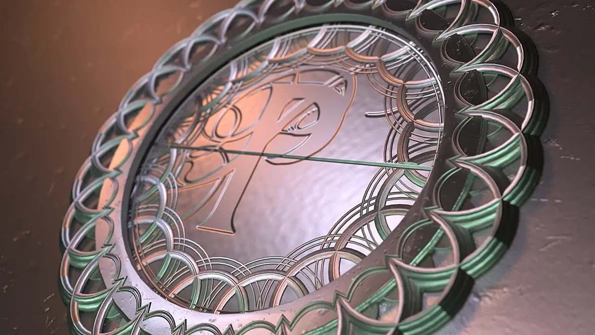

Спасибо, навели на правильную мысль! smiley-smile.gifВыставил гамму вручную на карте нормали, и убрал галочку исправления. Стало рендериться намного лучше и ближе к первому варианту.
