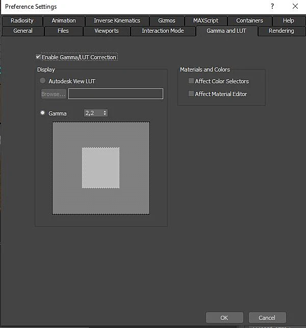

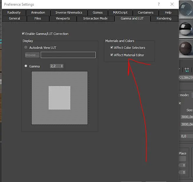

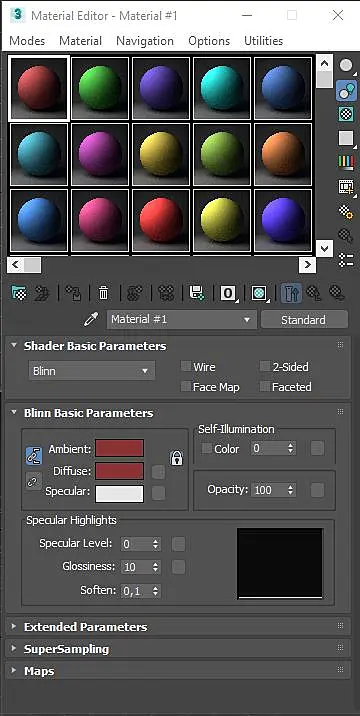

На сайте c 13.08.2017
Сообщений: 198
Помогите плиз, как решить проблему? Все стали темными...
Материалы в материал эдиторе стали темного цвета, на рендере все норм, но в материал эдиторе все почему-то потемнело
На сайте c 13.03.2012
Сообщений: 1460
Гамма
Сообщений: 198
Цитата gus_ann:
Гамма
что с ней не так?
нашел, ответ, спасибо, вроде все перепробовал, а именно это нет)
