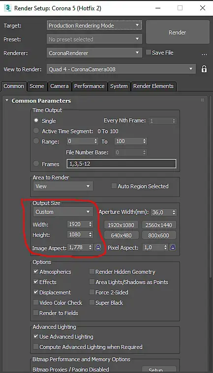

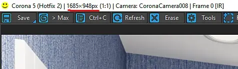

Добрый день!Подскажите, в чем может быть проблема.В настройках рендера в 3Dmax ставлю разрешение FullHD (1920х1080), но при рендере в короне разрешение меньше. Можно ли это исправить?Не уверен, дело в 3д максе или в короне, решил завести тему в 3д. Если уже была такая тема, извините, не нашел.

Может, у Вас рендер идёт в интерактиве?
На сайте c 20.08.2018
Да, интерактивный рендер идет. В этом все дело?
На сайте c 16.04.2008
Сообщений: 3553
Вы бы разобрались сначала что такое production render, и interactive render. Для того чтобы Ваш рендер был в выбранном Вами разрешении, нажмите "render" (на Вашем скрине вверху справа).
