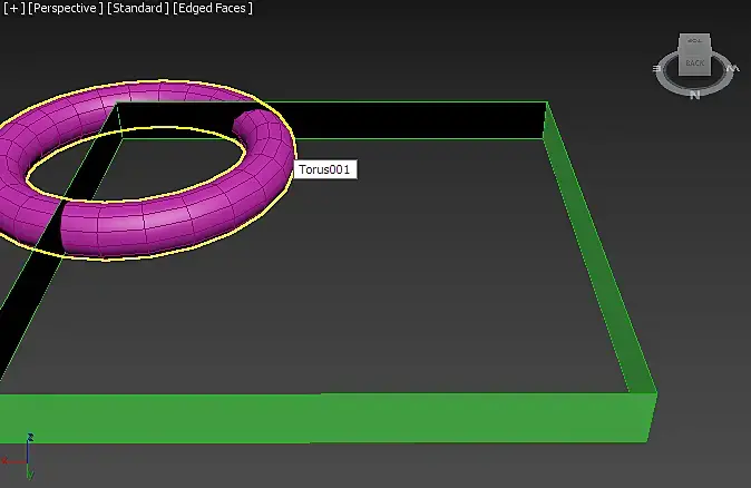

Добрый день. Имеется объект, созданный corona scatter-ом, конвертированный в эдитабл поли, также имеется объект, которым мне нужно обрезать все это дело по периметру.
На скриншоте упрощенный вариант.
По сути нужно оставить только ту часть торуса, что лежит внутри квадрата.
Делать пытался булеаном, пробулеаном. Либо вылетает макс, либо инвалид булеан, либо результат получается не то, что хотелось бы. Понятно, что в простом случае можно и вручную порезать полигоны с привязкой, но как быть, когда линии разреза более сложные?
Подскажите, что делаю не так? Какие еще есть варианты? Почему пробулеан выдает ошибку?

Слайсом пройтись - лишнее удалить
 Зачем здесь буль?

Здесь не нужен, это понятно

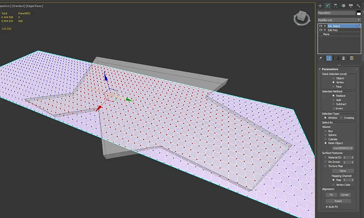

Модификатор  Vol. Select - позволяет выбрать точки внутри вспомогательного мэша

Для булена нужно чтобы оба объема были закрытые, так как показано на скрине у вас вы не обрежете. Обрезайте боксом.
Спасибо за ответ, но не могли бы вы подсказать с настройками булеана? как я получу нужную форму с помощью бокса?
Спасибо за ответ, но боюсь, что по то на объекте точек не слишком много, а обрезать нужно четко по границе.
Я думал, что обрезаемый объект - что то типа травы, из отдельных элементов.
Тогда попробуйте ProCutter в Compound Objects - отрезает то, что внутри объекта, выбранного как cutter

Да, вчера разобрался с про каттером, раньше казалось что он не работает, а нужно было всего-то сделать эксплод. Спасибо!
