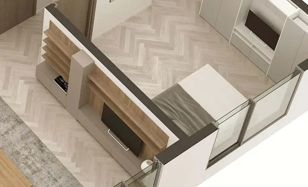

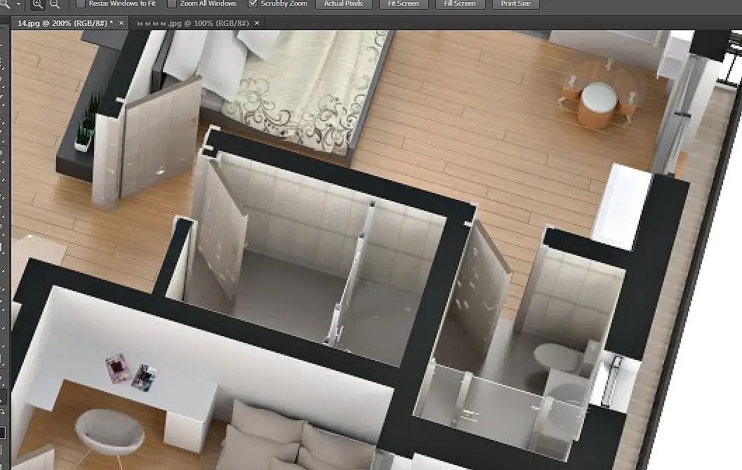

На сайте c 13.04.2018
Здраствуйте друзья..
