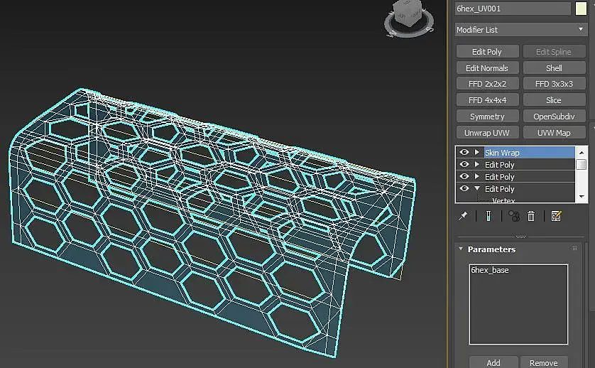

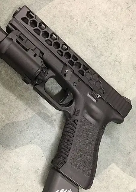

Может кто подскажет, как сделать такой затвор с гексагональными вырезами. Изначально думал сделать спомощью UV Tools 2.0.1 Там есть, разворачивание модели в плоскость, но после того, как меняешь топологию обратно уже не свернуть, вернее сворачиват скрипт отлично, но все изменения превращаются в кашу.
Возможно есть универсальный способ для любых форм?

Просто моделите руками на основе 6 гранных цилиндров. Нечего тут разворачивать и свачаривать.
Самое близкое что можете посмотреть из уроков - это как моделят каретную стяжку и в частности на углах.

А кто мешает поменять топологию на копии, прискинить ее к развернутому и свернуть?
Спасибо, ты крут! (Даже не знал что так можно). Еще круче, то, что это твое первое сообщение на форуме.smiley-clapping.gif
Короче, сделал модификатором Skin Wrap (накинутым на модель с шестигранниками), за образец он берет развертку модели без измененной топологии.
Развертка модели сделана в UV Tools (UV Morpher).
На картинке оби модели совмещены.

пробовал, чет в 2018-м он глючный какой-то. И жаль что нельзя точно задать размеры у гизмо (в бенде), хотелось взять и потянуть рамку с привязкой к вершинам.
А что за фишка с удалением сообщений?

автор не с нуля моделит, а перемоделивает ранее замоделенное. ))) Я так думаю
Кстати, не уверен, что бенд такую топологию красиво погнёт

Это долго, да и тяжело на изгибах будет резать, я просто использовал стандартную максовскую фичу по генерации топологии (в ribbon-е), а потом геометрию согнул в изначальную форму.
