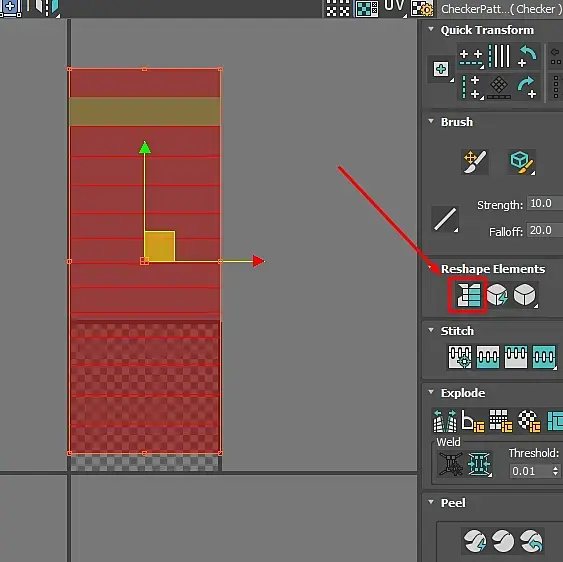

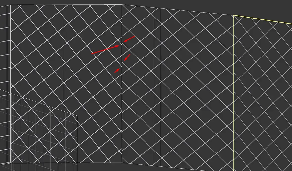

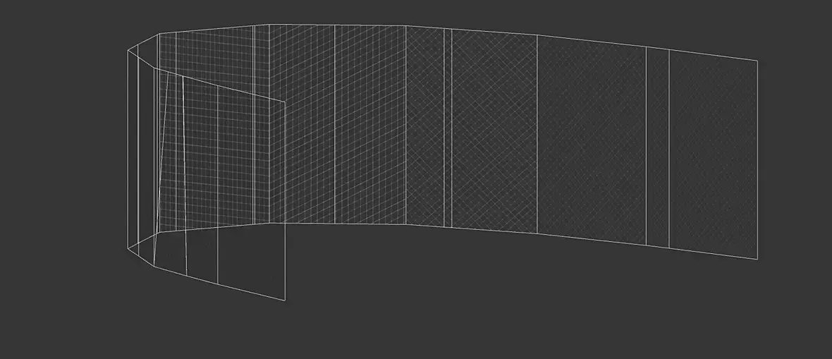

Добрый день ! Помогите пожалуйста сделать разверку, проблема в  том что у меня не получается сшить ребра и из за этого текстура не продолжается. Выбираю ребра которые нужно сшить, захожу в tools - stitch selected, но ничего не происходит (
На сайте c 25.02.2009
Сообщений: 2326
Kyiv
Ребра сшиты по геометрии?
На сайте c 01.09.2020
Сообщений: 168
Да
Опишу то что я делаю, вдруг не понятно написал
1. Накладываю модификатор unwrap uvm
2. Нажимаю Open UV editor
3. Нажимаю flatten mapping
4. Выбираю ребра которые надо сшить, что бы текстура не обрывалась
5. Захожу в tools  выбираю stitch selected, но ничего не происходит, две половинки должны были соединиться и при выборе одного ребра должно подсвечиваться другое, то с которым выделенное ребро соединено в геометрии, но этого не происходит, приходиться выделять соседние ребра руками
что я делаю не правильно ?

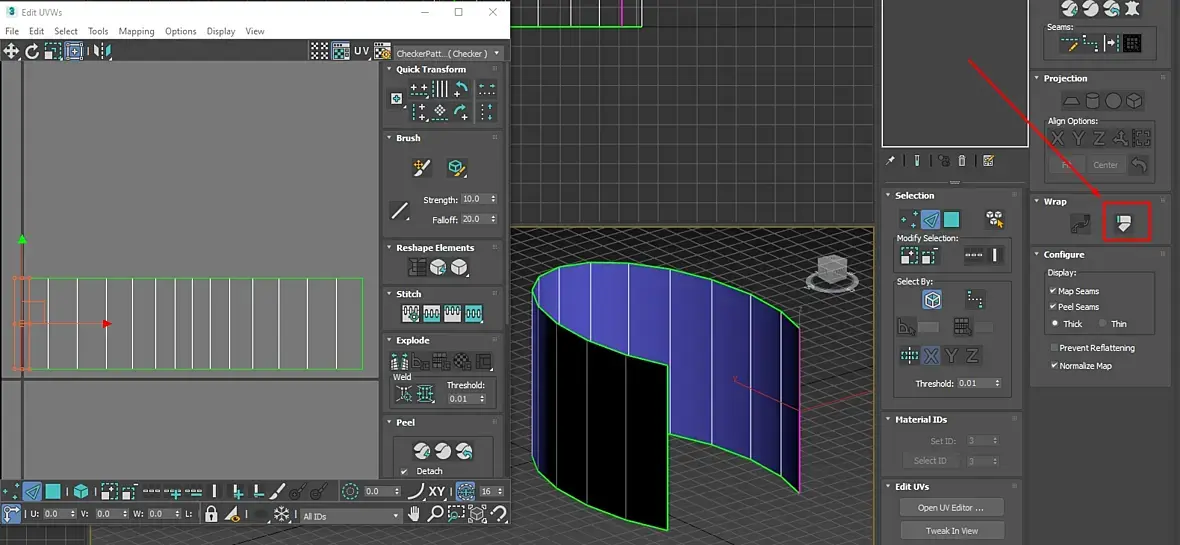

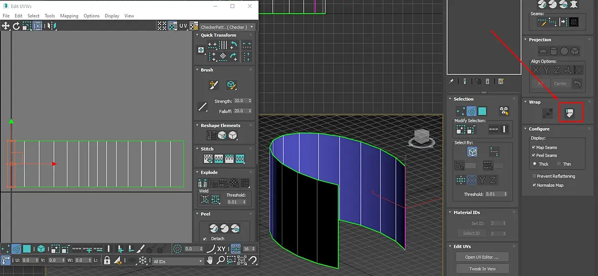

Вот вам два способа, стандартными средствами макса.
