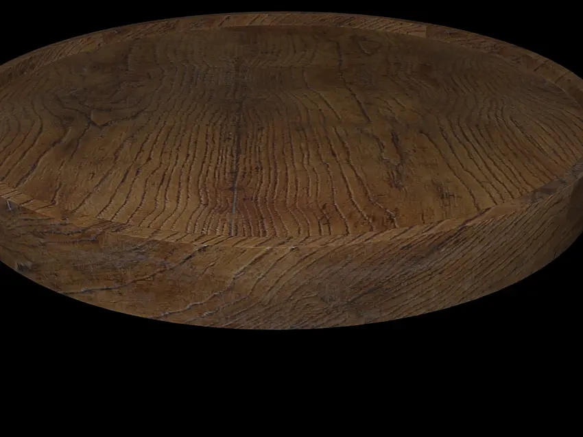

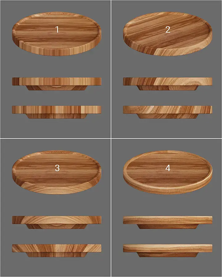

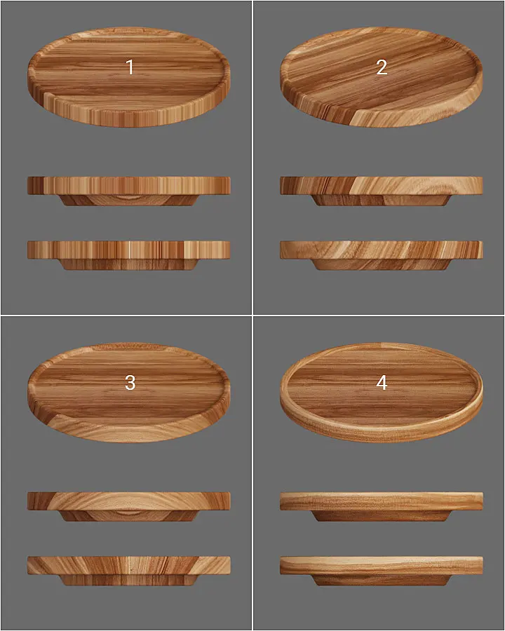

Может существует какой-то лайфхак как быстро сделать развертку для цилиндра, чтобы не было видно швов? Особенно вопрос актуален для деревяшек.
Например вот простая крышка. У меня 4 варианта и все так себе:
1) просто юв мап планар - очевидные полосы на боковинах
2) тот же юв мап планар, но рандомно покрутить гизмо
3) разрезать по нижней грани цилиндра и сделать релакс - вариант отличный для всяких дертовых текстур, но у дерева получается сильно заметно неправильное направление волокон на боковинах
4) отдельно развернуть боковины, отдельно верх и них - очевидные швы и несовпадение текстуры

наверное надо делать так, как на рефе. Крышка сборная или из цельного куска, так и делать

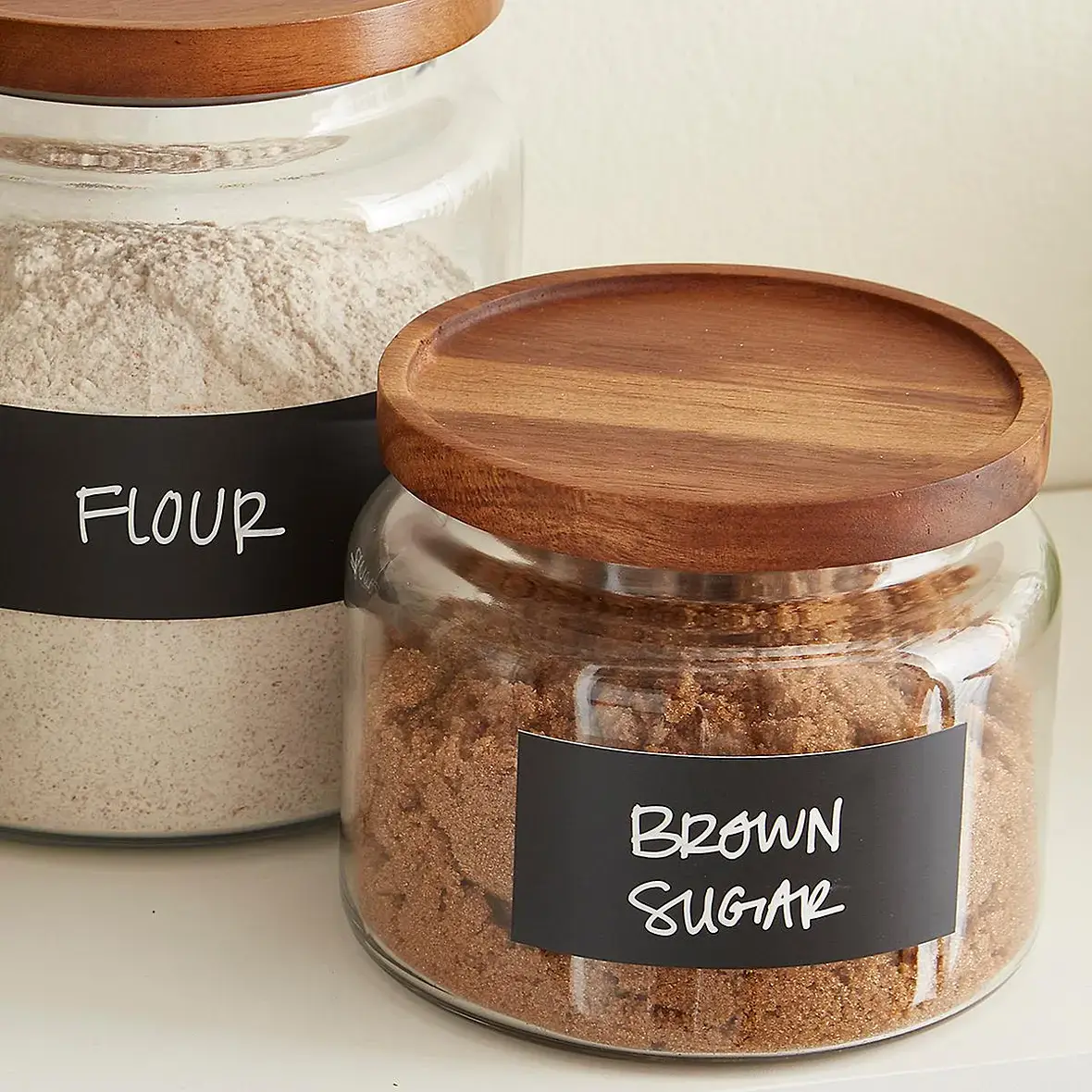

У сборных вопросов нет, делаем 4й вариант и радуемся. С цельными проблема. Вот реф, коль желаете

Через мульти разнести обод и дно, по ободу через микс смешать по разным каналам текстуру дерева с юви на каждый канал, может так?

Вообще 2я позиция правильная спецом сходил посмотрел у себя крышку, так и идет текстура))
Сообщений: 2976
Ну вот я тоже обычно мечусь между 2м и 3м вариантом. Думала может у кого есть 5й, идеальный =)
Имхо, по-правильному разворачивать такие объекты и тащить их в сабстенс и рисовать жестко фиксированную развертку - так себе затея

5.В Unwrap, боковой кусок развертки повернуть и подогнать по текстуре.

Сами ответили на свой вопрос. 2 и 3 самое то но 2 лудше.
А вообще положение волокн на спиле зависит от многого.
От угла и направления распила,от сучков (могут менять напраыление волокн) наглядно видно у капа.

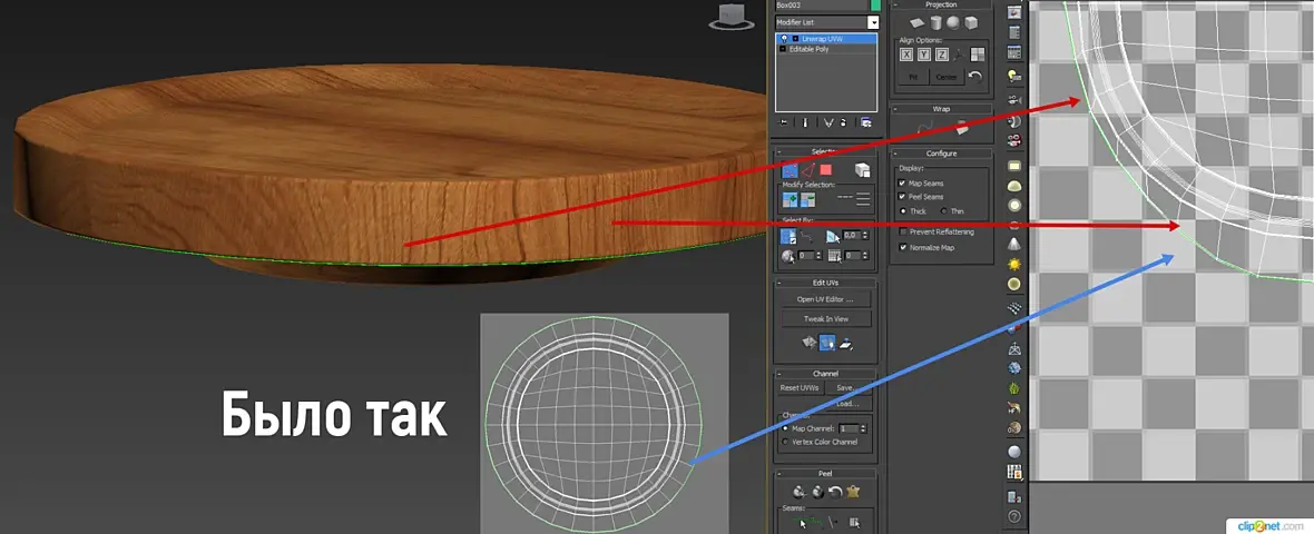

попробуй сделай шов в нижней части (unwrap).  Верхнюю часть разверни с помощью шкуры. Нижнюю часть также с помощью шкуры. Так как у тебя шов будет снизу он не будет виден. Буду у компа могу показать как.

Так это и есть 3й вариант. Получаются сильно правильные линии текстуры на боковинах

Мне кажется в субстансе или мудбоксе проекцией текстуры будет наиболее корректно. Как будто из куска дерева выпилили

В мадбоксе было бы идеально. Можно дорисовать 3й вариант как надо
Dogeva

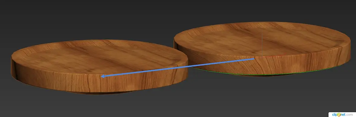

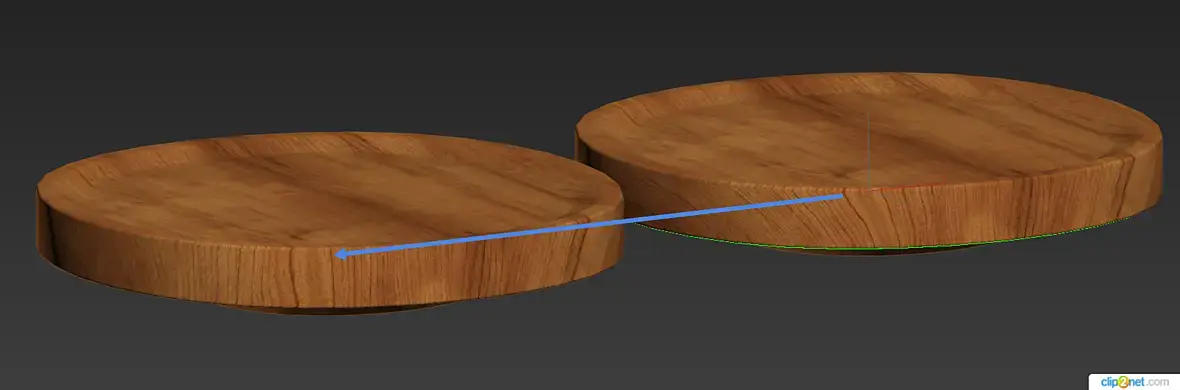

Удалось получить только перемещением точек. Так нужно было?
Единственное только текстура малёхо тянется, но я думаю это не критично

Похоже на правду, попробую так
