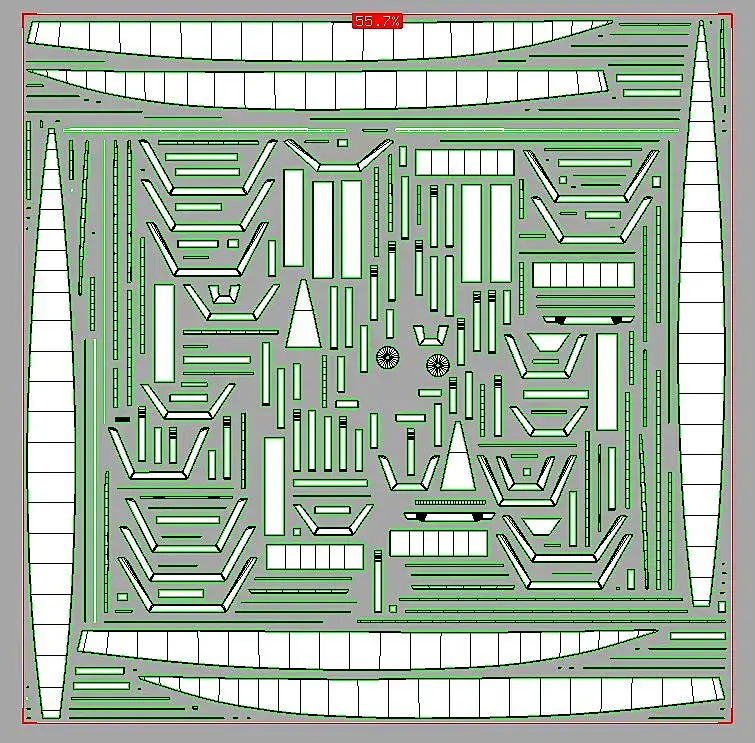

Предположим есть модель корабля (low-poly), сам по себе длинный объект. Текстуры 4к и даже 8к не хватает чтобы длинный борт был достаточно детализирован, как его нарезать, чтобы, например, в сабстенсе потом не был виден шов? Через UDIM-развертку? Швы не будут видны если борт попадет на несколько плиток?

Спасибо. А с запеканием нормалей наверняка придется потанцевать с бубном
Нет, не получается. Вроде как если UV-part залезает на другой udim-tile, то вылезает ошибка. Как быть?
Я не могу резать плоскость борта (из-за появления швов), чтобы раскидать по юдим-тайлам!

У меня куча деталей заскульпчена в браше, я не могу их тайлом и декалями сделать. Мне банально не хватает плотности текселя чтобы они качественно запеклись в нормальку

Как в таком случае сделать детальную нормалку?
Вдоль всего борта детали которые я не хочу тайлить и как потом прятать швы на самом видном месте борта, как-то подгонять текстуру?
