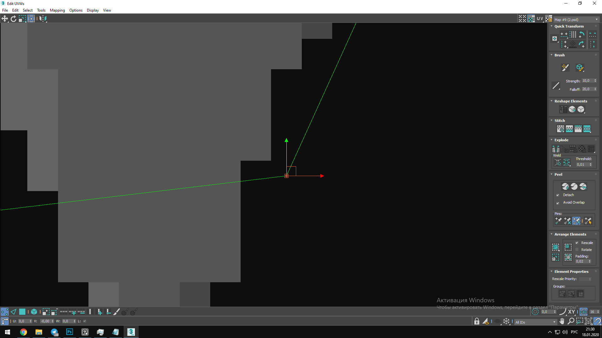

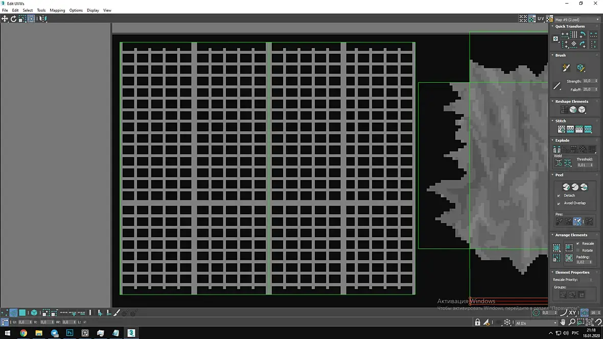

Есть ли в максе функция привязки к сетке? У меня допустим пиксельный рисунок для текстуры и вручную подгонять грани на развертке получается неакуратно + очень долго. Есть ли способ допустим задать сетку 512 на 512? Есть вариант создать плейн и разбить его на квадратики 512 на 512, но комп не вывозит столько полигонов в редакторе UV. Заранее спасибо!

нет и не нужно для это существуют отсупы чтобы таким не заниматься и пиксели могли слегка выходить.

Вот, мне нужно чтобы рёбра объекта были ровно по пикселям, чтобы не выходили

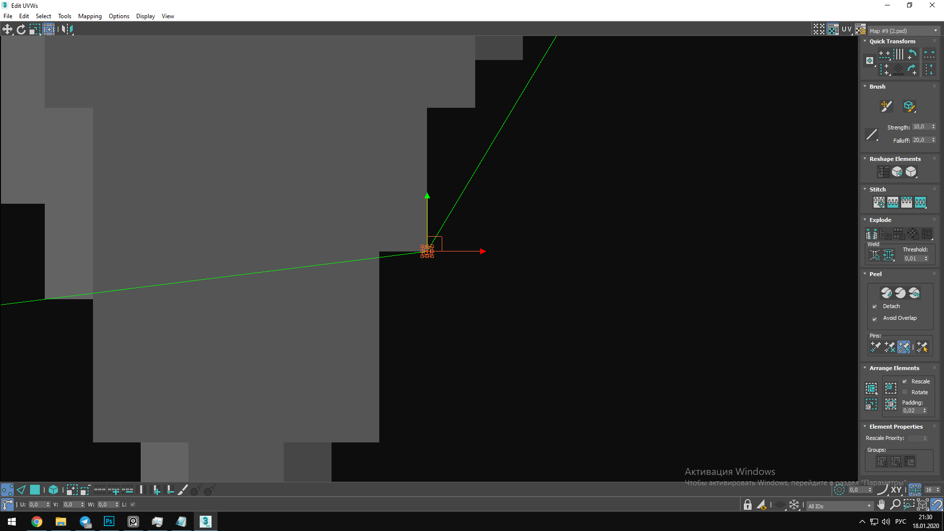

а к какой сетке эта привязка работает? У меня 1 пиксель на 4 квадрата делится и направляющие смещаются немного когда я стрелками двигаю
По идее к пикселям бэкграунда. Но не стоит недооценивать способность автодеск удивлять. А также в настройках анврапа есть привязка к центру пикселей вместо их углов. Это все есть в хелпе
