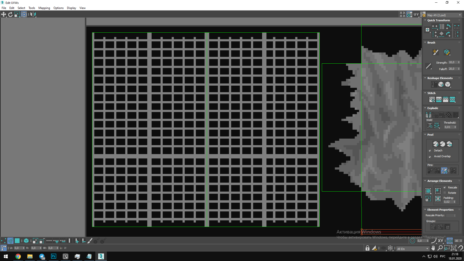

Есть ли в максе функция привязки к сетке? У меня допустим пиксельный рисунок для текстуры и вручную подгонять грани на развертке получается неакуратно + очень долго. Есть ли способ допустим задать сетку 512 на 512? Есть вариант создать плейн и разбить его на квадратики 512 на 512, но комп не вывозит столько полигонов в редакторе UV. Заранее спасибо!

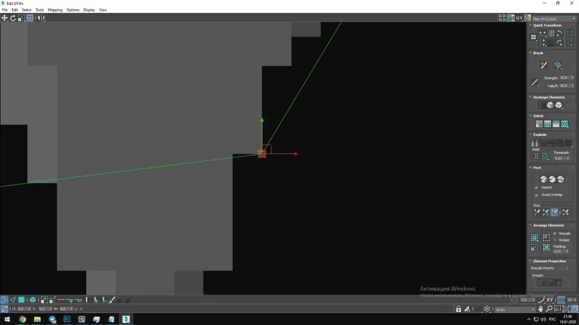

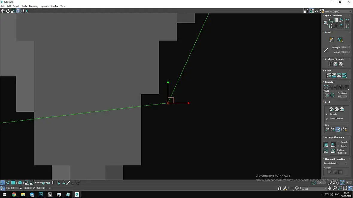

Вот, мне нужно чтобы рёбра объекта были ровно по пикселям, чтобы не выходили

https://drive.google.com/uc?id=1h2awPZ2h2rXjswZTPZ4hqatDcO0Pke8y
Так то привязка есть, но чтобы автоматически подогнать каждый вертекс по ближайшему пикселю это только скрипт писать.

а к какой сетке эта привязка работает? У меня 1 пиксель на 4 квадрата делится и направляющие смещаются немного когда я стрелками двигаю
