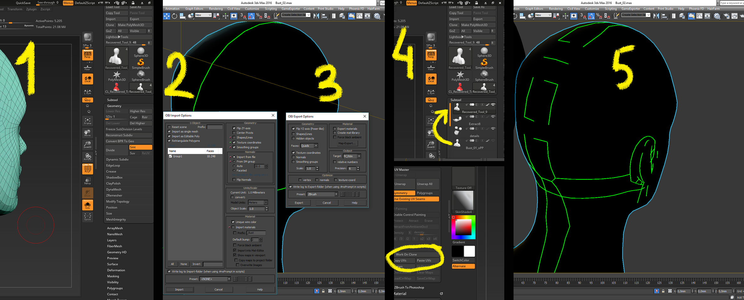

Братцы, систерз! Подскажите в чем нарушены действия?
Есть модель в браше, несколько уровней детализации. Нужно использовать самую лоуполи для рендера в максе, с переносом карт из браша. Для этого нужна развертка. Браш категорически отказывается делать культурно и все время режет лицо не смотря на "protect" с UvMaster. Схема выбрана такая:
- лоуполи из браша кидается в макс
- делаю в максе швы
- кидаю в браш и растягиваю по существующим швам
- копирую развертку на исходную многоуровневую модель в браше
- при переносе из браша в макс лоуполи для рендера развертка поломана. wtf?! При чем поломаные швы очень близко к нужному, но поломаны. Понимаю, что вероятнее где-то номера вертексов ломаются, но где?
Скрины ниже. Долго мучаюсь, хелп плиз

эта схема ясна конечно. Но гонять хайполи 20+млн  по программам и запекать тоже затея сомнительная, если браш текстуры эти за минуту должен выдавать. В этом и суть. Задача разобраться с разверткой, где браш ее ломает.

Дружище, спасибо, я понимаю. Тут не суть обойти проблему, а решить источник бага. Т.к. каждый раз обходить - "на бензине разориться можно".
И вопрос ВРОДЕ решен экспериментом. При импорте в макс стандартным мешем (не полимеш) импортирует похожую на оригинал развертку. Не понятно почему полимеш что-то меняет. Баг макса видимо
