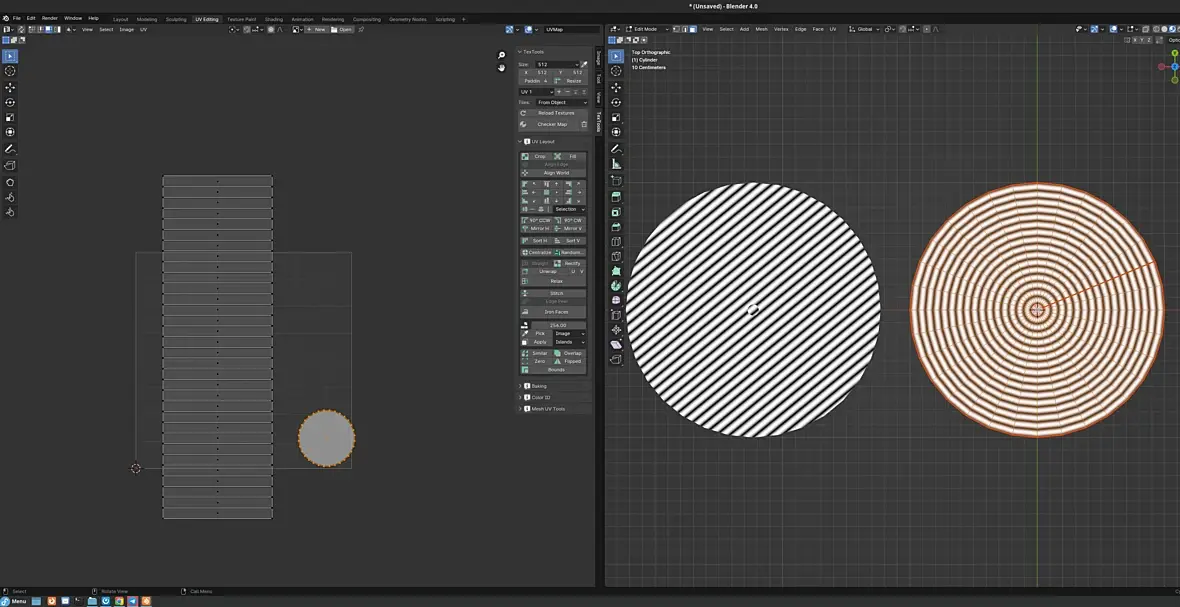

На сайте c 01.02.2017
Сообщений: 111
Волгоград
Цитата ilya.zinoviev:
Добрый день, может быть мой вопрос окажется банальным но у меня в практике такой задачи ранее не было. Суть затыка вот в чем, как сделать развертку так чтобы карта ложилась от бордера к центру, в данном случае, плашки сужались к центру по кругу, подскажите пожалуйста!
Примерно вот так.

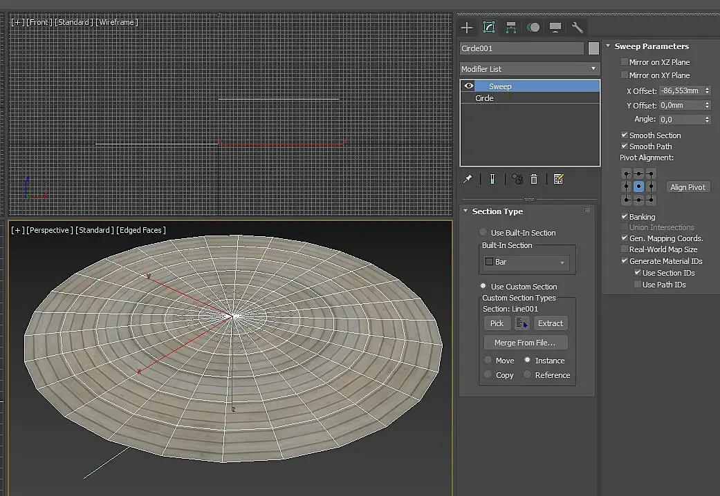

Если уже получилось, то хорошо, но, я думаю, что лучше такой объект делать изначально так, чтобы развертка была нужной. Как вариант используя loft или sweep. В качестве пути - окружность, объект - линия. Вот у меня на скриншоте свипом. Ну и да, не забыть отметить галку generate mapping coordinates

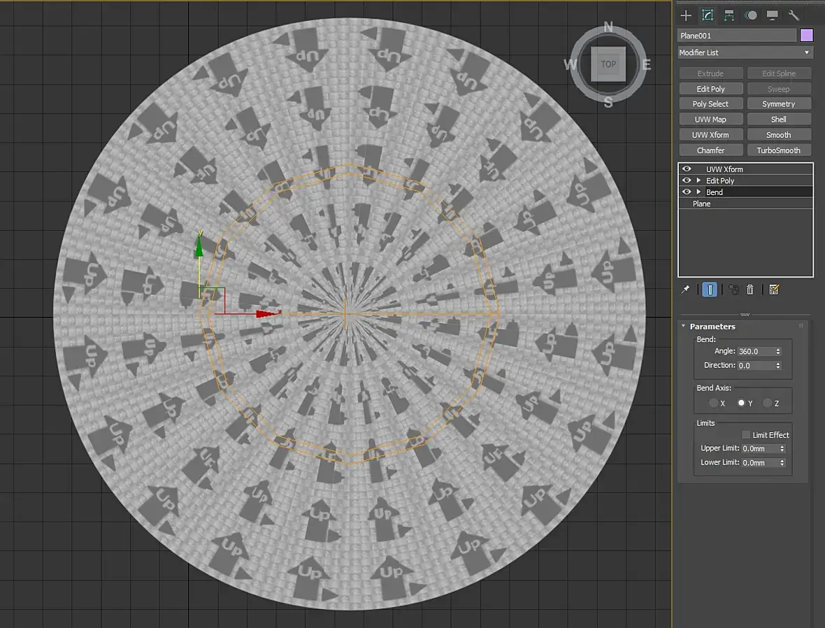

На сайте c 19.09.2006
Сообщений: 803
Если я понял правильно задачу, то надо чтобы к центру плашки сужались ) Правда будут искажения, тк текстура будет сжиматься. но можно сделать плейн и бендом его закрутить в круг, а дальше уже UVW Xform покрутить
Похоже что этот вариант даже лучше, спасибо, сейчас попробую, возьму на вооружение!smiley-good.gif
