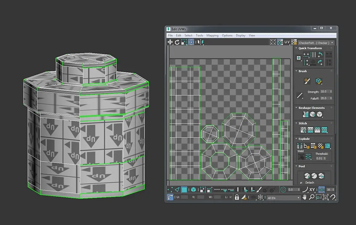

Через бридж из макса 2018 закинул и развернул модель в Rizom. Вернул в макс а там кака-то дичь, хотя в окне  edit uvw все выглядит чудесно. Что делать, благородные  доны? Явно какая то кнопка недожата.

Я могу согласиться с тем, что модель на скриншоте нет смысла переносить в ризом :) Она слишком проста. Но возможно это 1/100 от всей модели

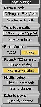

Тогда выложите этот кусок модели в max2016.

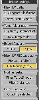

Вот мои успешно работающие настройки на 2016. Rizom 2018, бридж последний.
