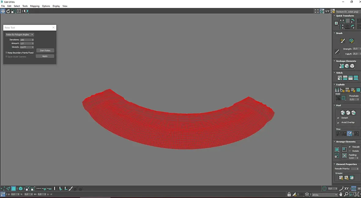

Привет! Не получается сделать развертку. Когда я делаю relax то объект начинает изгибаться, я пробовал крутить точки, но он все равно изгибается.

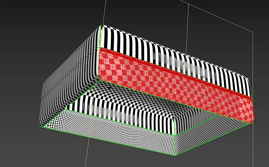

вот такая подушка
может разрезы не там нужны?

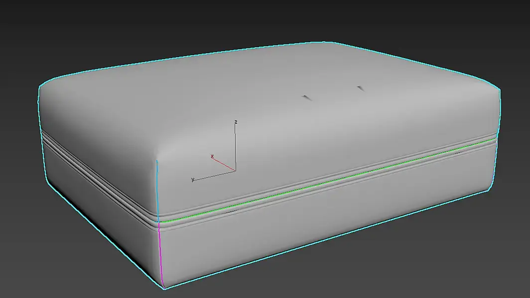

Для начала превратите все швы в pelt швы, а потом сделайте quick peel.
Я отчасти согласен с советчиками отдельного UV софта, но анврап не настолько плох чтобы в нём было невозможно сделать такую простую вещь.

Возможно конкретно с вашей моделью так и не прокатит, но пока не вижу ничего сложного. В конце просто выровнять кластеры надо.
https://drive.google.com/uc?id=132DaXwutpksfyJWDuTQgaHZMGhM0bbsP

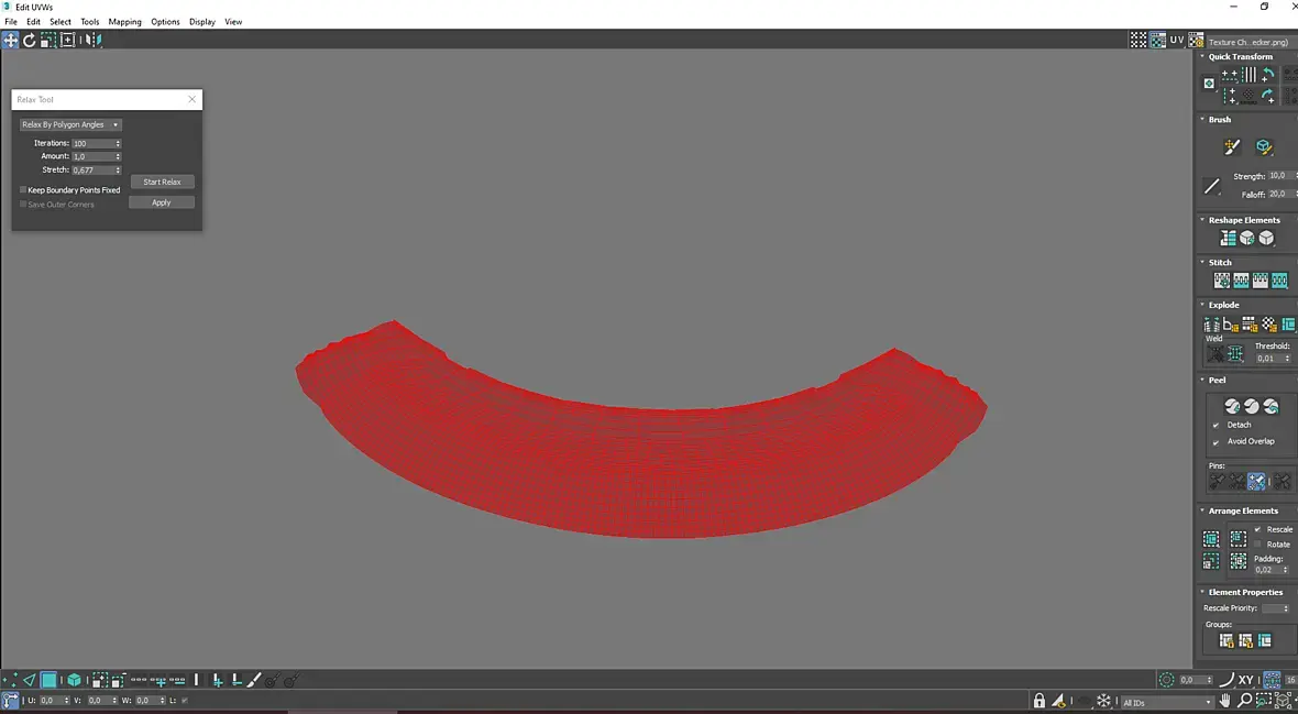

допустим, вот эта часть при релаксе начинает изгибаться, я не понимаю почему
хотя я делаю все как вы показали

Мне кажется проблема, что полигонов очень много. UV при релаксе плотной сетки захлебывается и начинает выдавать фотреля. Либо резать на небольшие шеллы, разворачивать, а потом сшивать, либо убрать одну итерацию смуса и попробовать заново.

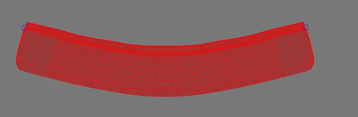

На сайте c 09.06.2019
Сообщений: 182
афигеть, я заморочился! в чем была проблема?
спасибо огромное!!! а как вы это сделали?
На сайте c 31.03.2008
Сообщений: 1153
Топология объекта получившаяся после нарезки эджей усложнила работу анврапу. В вашем случае было проще всего применить планарный маппинг на нижние куски и потом сделать релакс, а не релакс после неудачного Peel.
