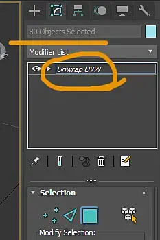

Подскажите, пожалуйста, после того как сделана развертка UNWRAP, нужно нажимать Collapse to? или как закрыть окно развертки и перейти к развертке следующего объекта и к Edit poly, чтобы развертка не слетала?
На сайте c 31.10.2008
Сообщений: 4097
 alinkats
лучше отдетачить объекты по матам, развернуть по отдельности, сколапсить, саттачить обратно и свелдить точки если нужно.Иначе все развертки будут лежать вместе и мешать друг-другу, можно конечно в самом анврапе их скрывать, но там это очень неудобно сделано.

и еще, пожалуйста, ответьте на вопрос. Если делаю развертку каждого элемента отдельно, то в стеке модификаторов этого объекта нужно делать колапс ту модификатора UNWRAp?
Сообщений: 4097

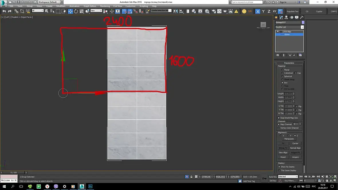

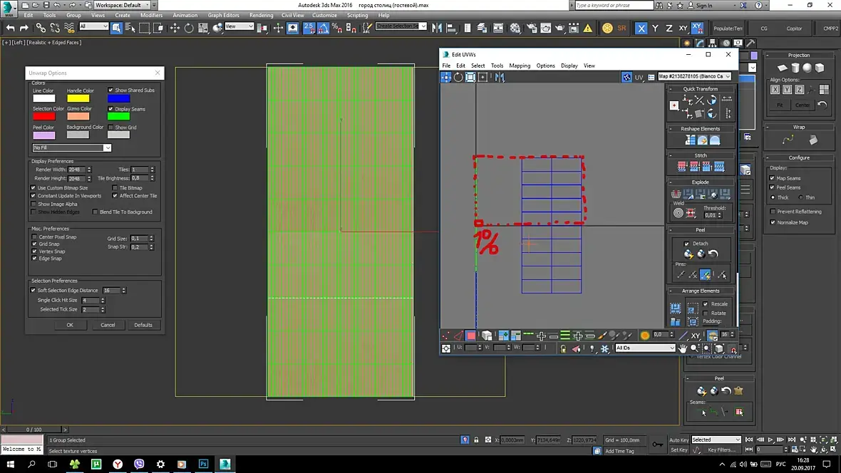

Как увеличить текстуру в окне UVW Unwrap. Все сделал в физически правильных единицах, но в окне развертки текстура меленькая. Хотя центр Gizmo по отношению к объекту показан правильно. Можно ли увеличить текстуру до корректных размеров , а не на глаз масштабировать плашки?
На сайте c 25.02.2009
Сообщений: 2326
Kyiv
Отмасштабируйте с требуемым Texel Density.

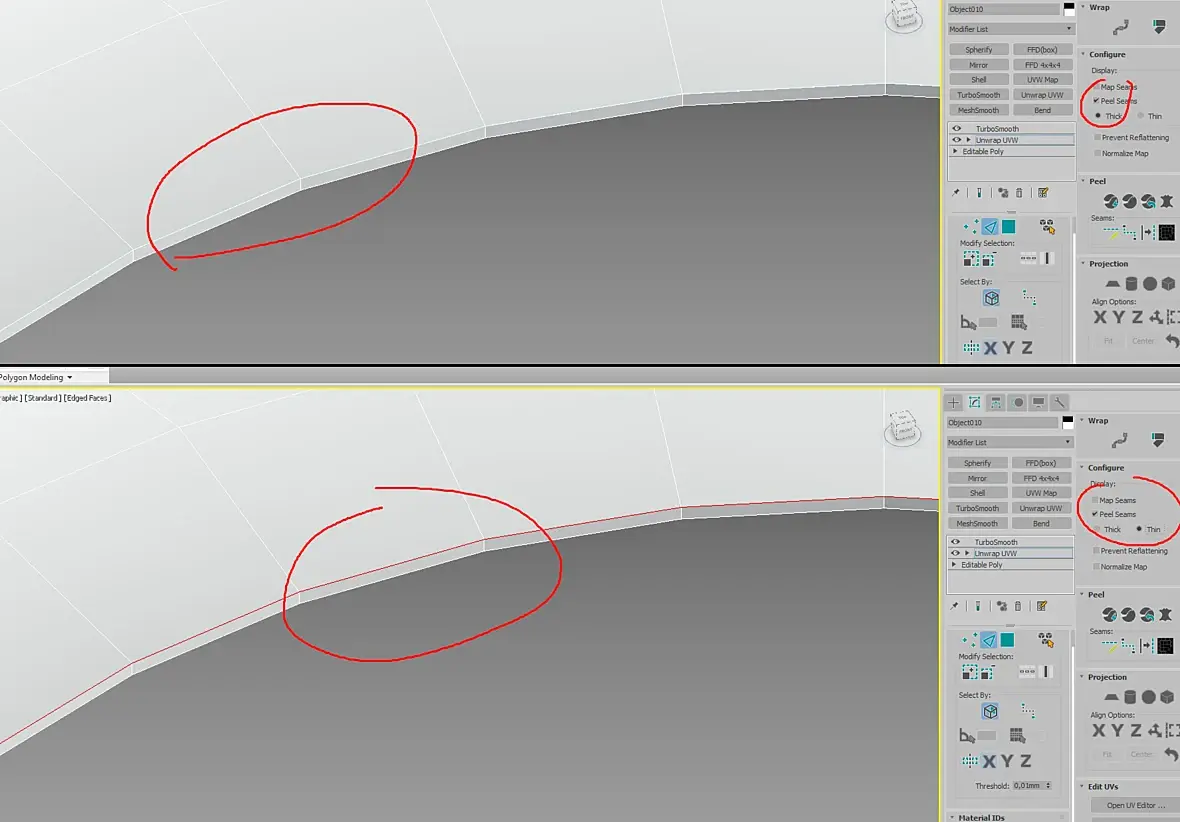

При выделении ребер развертки они не меняют цвет, это сильно напрягает.
Как поменять цвет выделения разрезов развертки?
На сайте c 03.07.2016
Сообщений: 356
Они меняют цвет, когда вы нажимаете пиктограмму Convert Edge Selection to Seams (Конвертировать выделенные рёбра в швы). В блоке Seams она.

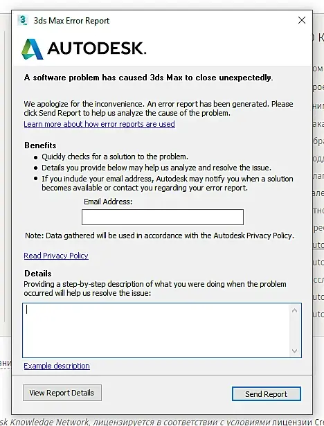

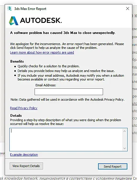

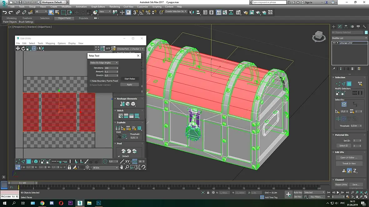

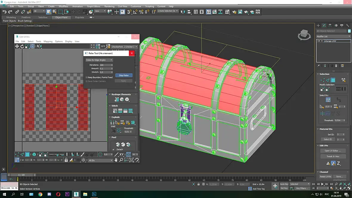

Здравствуйте. У меня возникла проблема которую я не могу на данный момент решить. Я пытаюсь сделать UV (unwrap uvw) развертку для своей модели, сундука. Но когда я пытаюсь использовать Relax Tool, то программа зависает а потом или просто закрываться или выкидывает вот такое сообщение
На сайте c 16.04.2008
Сообщений: 3553
Optimus002
Попробуйте работать отдельно с одним объектом
На сайте c 17.04.2018
Цитата freezemaximus:
Optimus002
Спасибо, помогло..)
