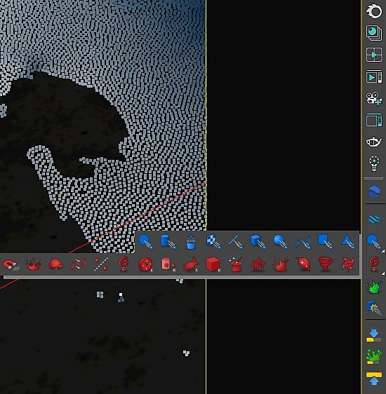

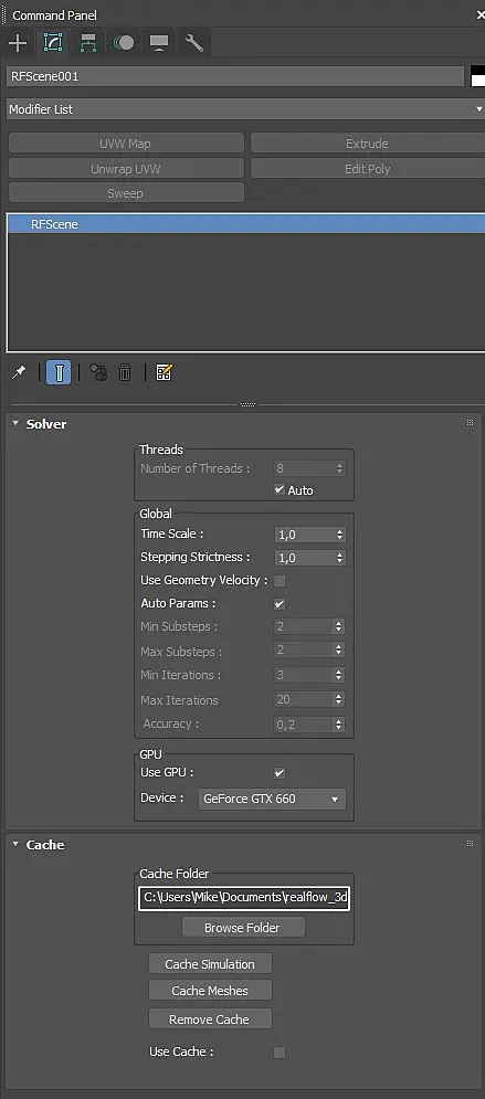

Вот по сути весь плагин. Первая кнопка создает RFScene. В которой настраивается

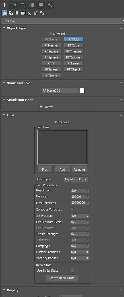

Вторая кнопка
Потом эмиттеры с демонами. Следом объект для взаимодействия. Потом мэши. Вот по сути и все :)
