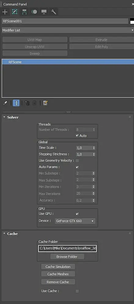

На сколько покопался в настройках, всё то же самое. Единственное пока не прикрутили брызги, пену и тд. на сколько я помню dyverso называлось. На мой взгляд только простые эммиторы сейчас, не все демоны, ну и физики нет. Эммиторы со всеми жидкостями, эластикой и гранулами. Очень удобно что не надо каждый раз сбрасывать симуляцию. Просто кадр в 0 и play. Заново считает. Но очень не удобно что бегунок кадров не двигает обратно симуляцию. Не знаю, может в демке так. Явно сыроватая версия. Но намного приятнее работать чем в самом RF. Плюс нету геммороя туда сюда всё переносить из одного софта в другой. Из всех симов воды RF считаю самым сильным. Но всегда напрягала его корявость софта.

Вот по сути весь плагин. Первая кнопка создает RFScene. В которой настраивается
Вторая кнопка
Потом эмиттеры с демонами. Следом объект для взаимодействия. Потом мэши. Вот по сути и все :)

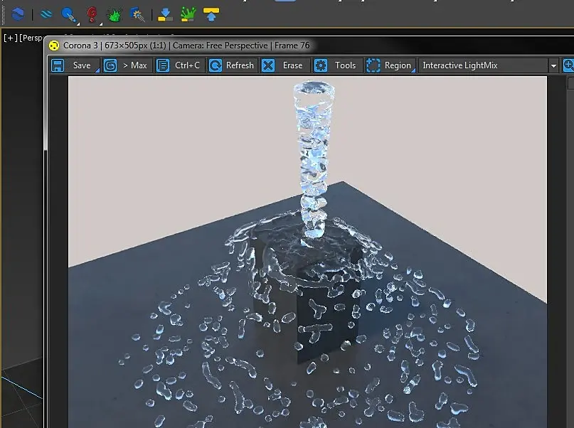

Из косяков, пока крашится почему то макс, когда идет рендер анимашки
Вернее, когда отменяешь рендер анимашки
