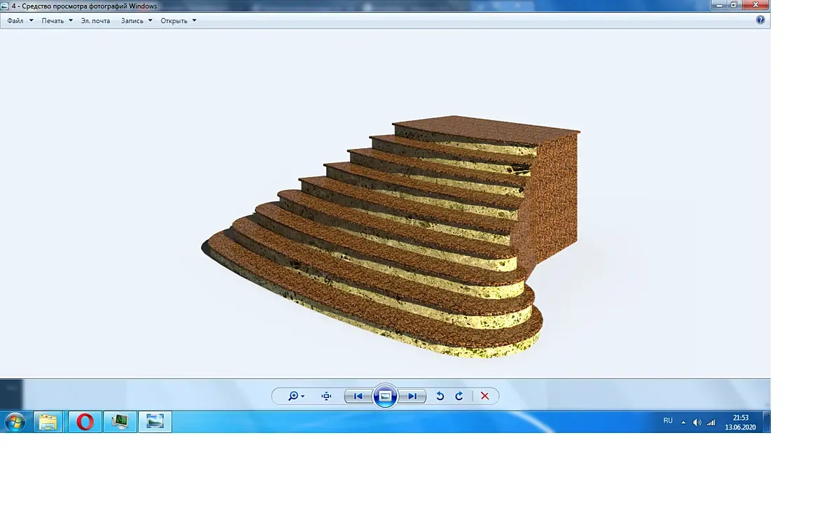

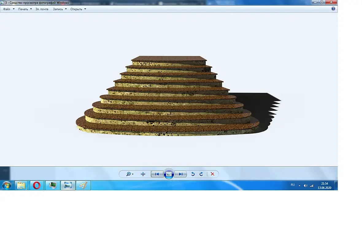

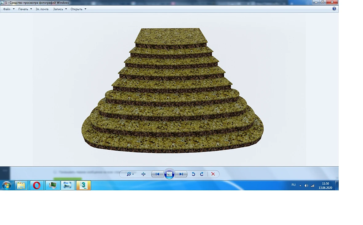

У кого есть желание помочь. Нужно сделать красивую реалистичную гранитную лестницу. Пока получилось что-то невнятное
Освещение: HDRI
Материалы:
Может где-то нужно поставить дополнительное освещение?
Буду признателен за советы. Спасибо.

Попробуйте использовать другую карту HDRi, с большим количеством источников освещения, чтобы материал "заиграл". Подбирать придётся экспериментальным путём, пока не понравиться результат.

тени нужны. Без них картинка так и останется плоской. Текстуре надо тайл разбить.

И я бы еще добавил, что желательно не просто втыкать ее в сцену, а покрутить, подобрать положение, при котором свет от карты будет наиболее выигрышно показывать модель, возможно поднастроить яркость/контрастность карты.

dikosto, кстати, предметку вот такую я бы рендерил в Substance Painter. Там куда проще настроить окружение и материал.

Так уже получше.

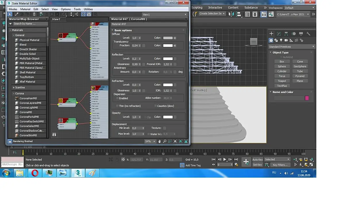

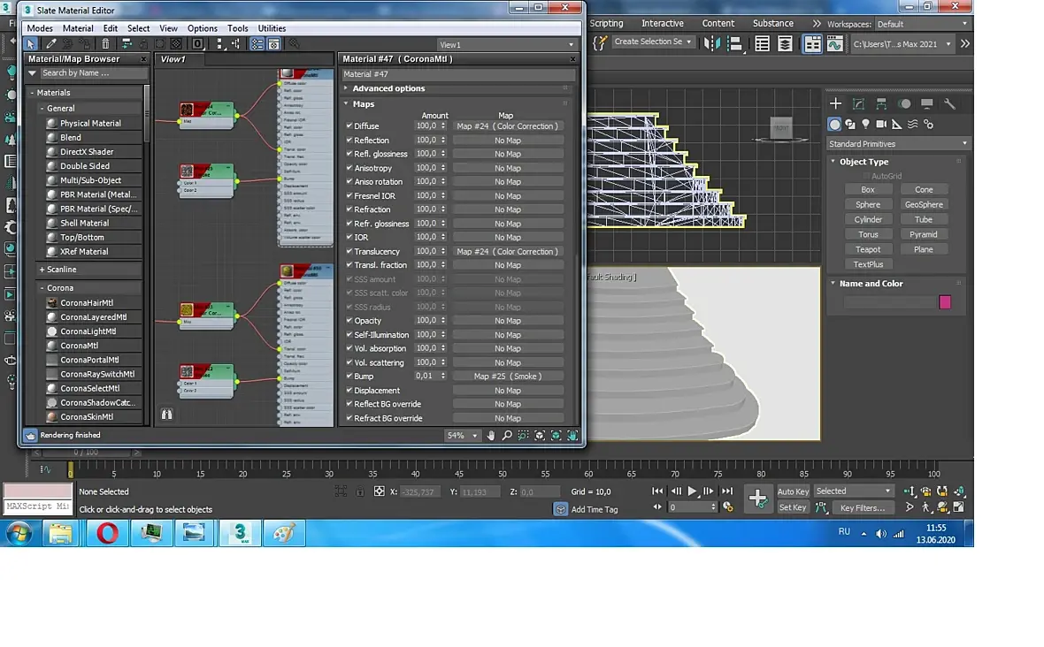

У вас материал не правильно настроен, отражение включите полностью по PBR всегда 1, если сильно отражаться будет ior чуть уменьшите , но 1,52 для большинства материалов подходит, матовость задается параметром глосинес опять же отражение всегда 1 должно быть, тогда будет более корректное освещение. И включите скай, я бы все же hdri поискал в инете их полно, есть студии. И покрутить их так чтобы на ракурсе виден был красивый блик. Продуктные рендеры просто так без опыта не получится сделать красиво, тут нужно повозится немного с настройкой света. Можете кинуть сценку?
