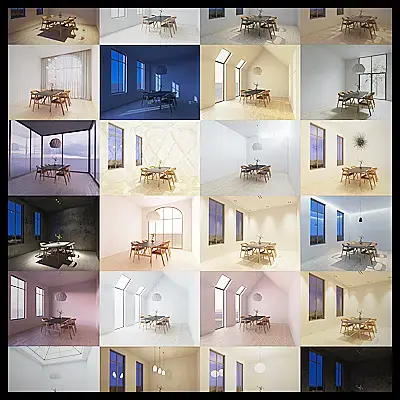

Это пред просмотр рендера, затем идет остальной рендер и там освещение пропадает остаётся только блик. Перепробывал все помогает только вспомогательный Vray light который находиться за камерой. Он даёт то освещение но тени тогда уже не те. Вот как получается.
Вот как без Vray light
Пробывал ставить и с окон Vray light + включать sky portal. Освещает но только 3 стены, 4 там где окно темная все равно.
В верху ставил Vray light, там какая-та тоже проблема всплывает. Вот картинка
ставлю невидимый Vray light, но потолок все равно черный потому что под Vray light не подсвечивается и туда не попадает свет. Текстура потолка белая все проверял, Думал что она перевернутая делал Flip но это не с этим связано.
это без v light

я вроде так же делаю, но свет не проникает в помещение.

GI включен ?

99,9% просто GI не включено. Просто ищите любой тутор на освещение сцены - в том же ютубе. Это настолько базовое, что можно не выбирать хороший/плохой урок - всё полезным будет. Только старайтесь искать уроки поновее - а то в старых тоже научат фэйковые ИС ставить. А в сцене все фэйковые/вспомогательные ИС уберите - вредная это привычка.
