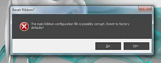

Ребята подскажите. не работает 3Dmax
На сайте c 13.03.2010
Сообщений: 6

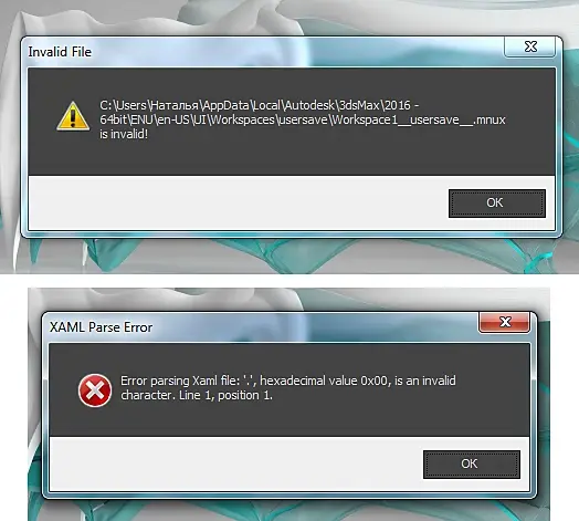

Открывала и работала в 3Dmax 16, 4 часа назад все было хорошо.После  3dmax перестал работать и вылазиют ошибки,может кто сталкивался?????Очень нужно!!Работа горит*((((((((smiley-cray.gif
На сайте c 07.02.2016
Сообщений: 327
Пройдите по пути в первой ошибке и удалите папку "Workspaces". Если не поможет то можете удалить папку "ENU", но обнулятся все настройки
Сообщений: 6
Спасибо попробую! А иза чего это могло произойти?Может лучше его переустановить??Или не факт что заработает??
Сообщений: 4785
Smailsi
да много из за чего это может произойти, не корректное завершение, выклчюение света, файловая система фат32, установка плагинов, вирусы, обвал курса рубля )
