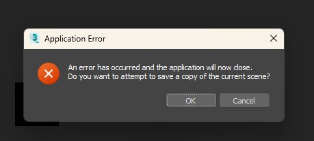

Ребята, подскажите в чем ошибка, как исправить?
На сайте c 17.08.2018
Сообщений: 17
Тюмень
Когда запускаю рендер, появляется окошко с ошибкой и 3д макс вылетает. Что делать?

Да, но когда делаю в сером материале без текстур, все нормально, когда снимаю галочку mtl overrides происходит ошибка.
На сайте c 28.11.2012
Сообщений: 795
Возможно, оперативки не хватает для подгрузки текстур. Попробуйте оптимизировать размеры и вес текстур

Если у вас Корона 12, переустановите на 11, должно пройти.
Сообщений: 4787
попробуйте переключить рендер на другой, а потом вернуть, чтобы настройки рендера сбросить. скорее кривой материал\модель, пробуйте отключать дисплейс, или волосы, по частям мерджит в чистую сцену, проверьте диалог эффектов может там насрано(наличие волос там тоже будет), и прун на наличие вирусов в сцене

Русские буквы в именах файлов, путей к файлу, слоях, текстурах... В общем везде, что связано с максом, должны быть латинские символы. И даже имя учетной записи, должно быть на английском. "А раньше то работало...", не катит - вам тупо везло.

Спасибо большое за советы, переустановила Corona Render 9.3 и заработало все
Ребята, если у кого то возникла такая же проблема, в моем случаем помогла переустановка корона рендер.
