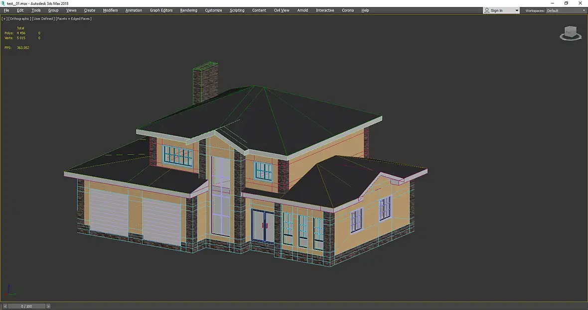

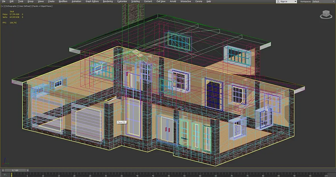

Проблема вот какая. Геометрия стала отображаться очень не так как надо ))).
Видны задние полигоны а передние прозрачные.
Нормали правильно расположены. Перетыкал все настройки, ничего не помогает. Сцена изменениям не подвергалась. Все было хорошо, а сегодня открыл и вот такая фигня. Изменения делать в слепую не вариант. В перспективе все хорошо видно.
Еще видно хорошо, что где то грани вообще ни передние, ни задние не отображаются. Пробовал пересохранять ресурсколлектором. Пробовал межить сцену в другую. Нифига не помогло.
РЕШЕНИЕ:
Вот такой дичи я не ожидал от макса. Оказалось дело в камерах. Логики причем ноль. Включено несколько камер. Вырубаешь все или рандомно некоторые, все начинает правильно отображаться. Я просто вырубил все. ))))Вопрос закрыт. Надеюсь кому то пригодиться.
Проверил 4 раза на 4 копиях сцены(одну пересохранил в тот же 2018, другую в 2016, остальные 2 ресурсколлектором). Везде та же проблема и тем же способом решилась.

просто любопытно  что там в  сцене на 57кк поликов? )

Геометрия скрытая отображается. 50 тыщ на террейн )))

Там на первом скрине написано 57 милионов полигонов, и их не видно на картинке, уверен импортировали модель из другой  программы, нужно жи проверять, что туда лезет по мимо геометрии и чистить сцену
