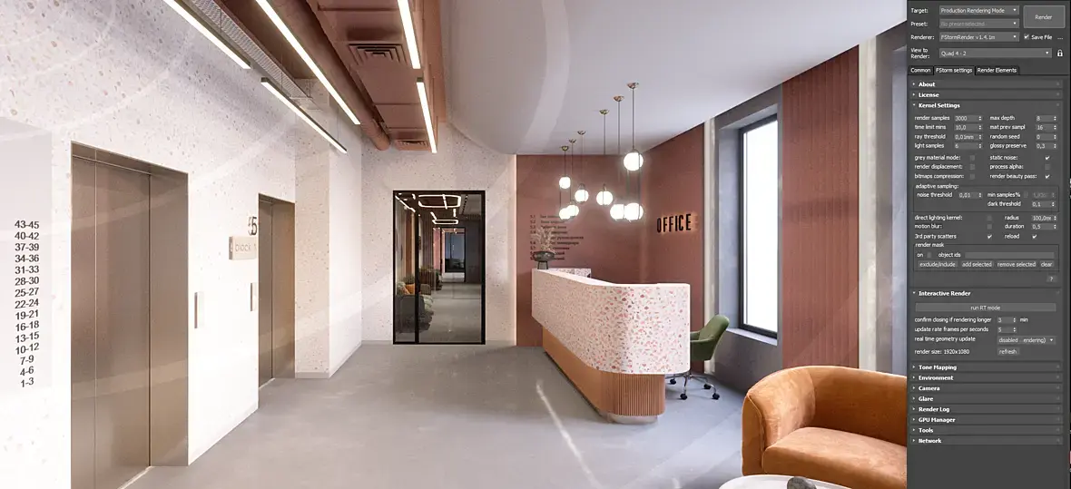

Будет анимация. При таких настройках имею такую, почти приемлимую, картинку под денойз за 10 минут.
Вопрос: Можно ли какой то магией ускорить рендер? Кроме железа разумеется.
Видеокарта 1070
На сайте c 06.08.2013
Сообщений: 1909
denozavrrr, почему в шторме анимация нужна? тут 1 вариант директ лайт кернел, это ао. ну или в пт дэпты уменьшать, возможно немного ускорит. без потери качества ток видяхи докупать.

а вот эти круги кстати радиальные полосы, это задумка такая или баг фсторма? У меня было подобные баги из черных радиальных полос на фронтальных видах, так и не понял в чем дело.
На сайте c 05.12.2015
Сообщений: 466
На таком железе анимацию... Не суръёзно это, ну или рендер ферму поищи. Карба, кстати, сделал дополнительный пасс с дифузом для Интел денойзера, но этот билд ещё не вышел. Вот там очень хороший денойз получается!

Такое качество за 10 минут... после этого не хочется "вернуться" на вирей и посражаться с дрожжанием и фликингом?
Сообщений: 5675
Kalevan
ну фликинг тут тоже будет с таким качеством... А учитывая простецкую геометрию и маты вирей тоже такое за 10 минут отрендерит на среднем проце.

подскажите, что это за круги на рендере? водяные знаки?
Сообщений: 3991
Цитата kiwi-007:
водяные знаки?
да

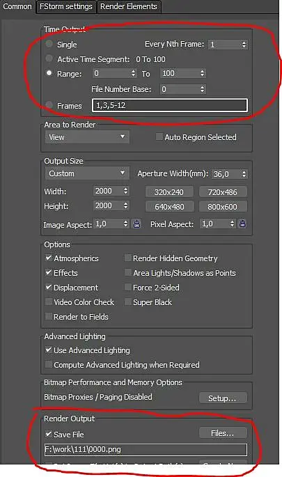

подскажите пожалуйста, в каком окне делается рендер анимации, так чтобы потом кадры автоматом сохранялись? Fstorm RT ? или же надо на чайник нажимать?
и нельзя ли как-нибудь автоматизировать загрузку объектов перед началом рендера, а то она длиться дольше чем сам рендер...
Сообщений: 7011
Выбор диапазона кадров для секвенции  и путь их сохранения указывается во вкладке common, независимо от рендера, который Вы используете
