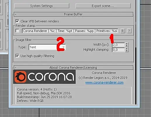

1. попробовать увеличить значение 1
2. Подобрать другой фильтр 2

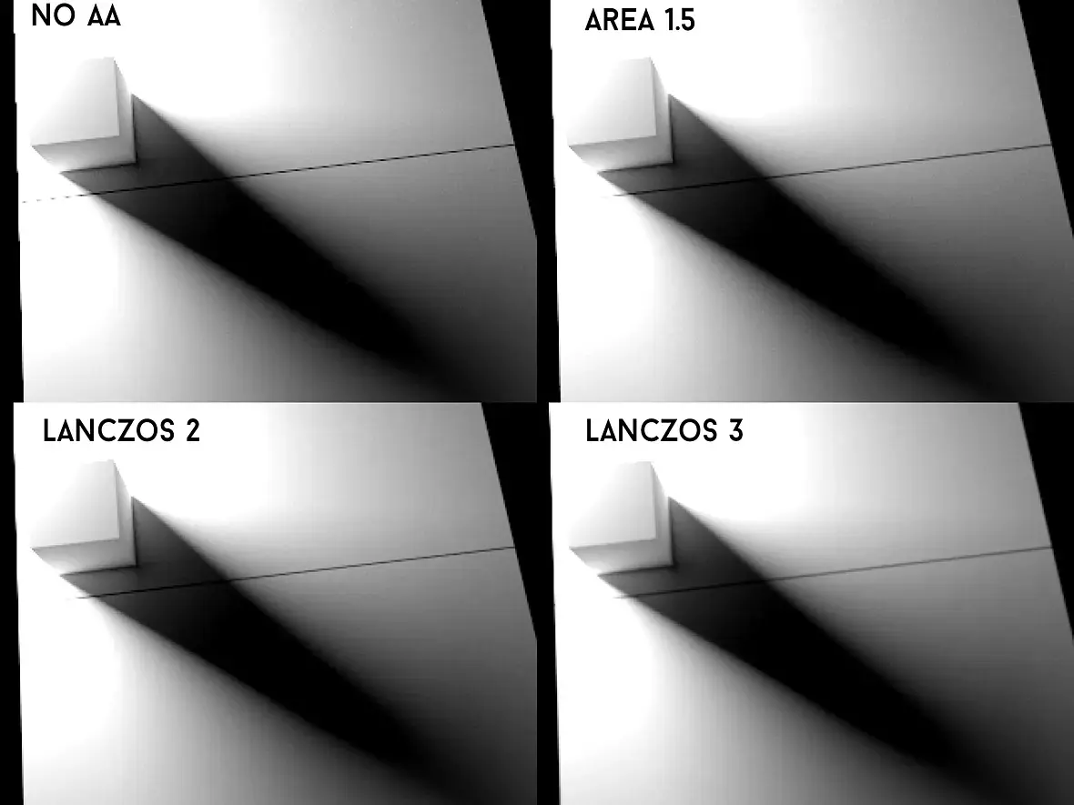

Пусть в фотошопе поверх рендера нарисует наклонную линию и будет видно это отображение или это в рендере дело
На сайте c 25.05.2015
Сообщений: 1122
крск
Да не важно какое там разрешение, тут мы имеем классическую ситуацию. Контрастная наклонная линия тоньше пикселя. Т.к. рендер это не фотография и картинка тут строится математически точно, пиксель в пиксель, то единственным выходом для смягчения краёв является размытие  картинки, но чтобы в лоб не мылить, были придуманы различные варианты антиалиасинга. Тут палка о двух концах, сами выбирайте что вам нужно, либо зубодробительная резкость, недостижимая для фотографий, либо мягкая картинка без лесенок.
