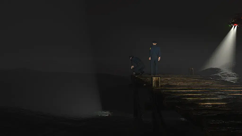

есть очень интересный вопрос, вода в редшифте имеет очень реалестичные свойства, преломление картинки на просвете, очень реалестичный эффект затухания света на глубине Sub-surface. Но есть один момент, который на мой взнляд, пускай весьма предирчиво,важный для решения: как сделать так что бы свет преломлялся за счет неровности водной глади
и еще, может кто то может поделится настройками морской воды для редшифта в максеsmiley-rolleyes.gif
