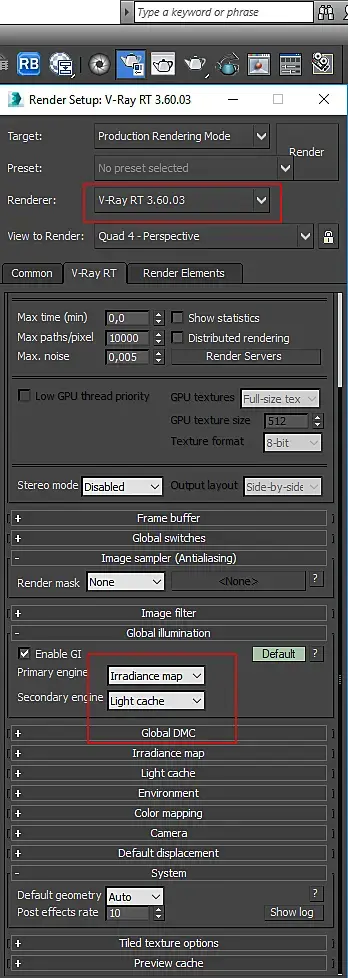

на текущий день - RS самый быстрый, в связке IrCache+IrPointCloud. Vray наступает на пятки, но пока нет возможности на GPU просчитать IrCache карту..

Если я правильно понял  то в Vray 3.6.03 можно
нет нельзя, эта опция лишь доступна при просчитанной до этого IrMap и сохраненной в файл, это я так понимаю надо сначала в Adv. просчитать, потом обратно в RT.... тот ещё геморой..

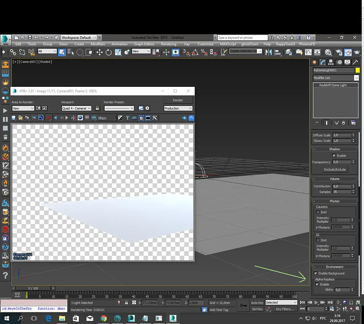

Сегодня активно тестирую данный рендер пакет. Ощущения в целом положительные, интерфейс и результаты получаемые в ходе работы вполне привлекательные. Но на данный момент выявил несколько минусов, что мешают в работе. Первое не нашел как добавить Альфа канал в рендер элементах, что очень печально, особенно учитывая что я рендерю анимации и альфа очень нужна. Второй момент это отсутствие возможности рендерить эти самые рендер элементы без бьюти паса (хотя может быть я опять же не нашел данной настройки). И третье это не совсем адекватное отображение карт в мат. эдиторе (хдр, скай и тд) просто красная заливка и все - гадание на кофейной гуще. А так очень интересная штука, скорость особенно радует. 1060 на 6 гб показывает неплохой результат, представляю что делают связки из 2 и более 1080ти или титаны)) Будущее за ГПУ!!!)
ПС. Ребят если кто знает как решить мои вопросы, буду благодарен за подсказки.
с этим всё проще, если установить флажок "Alpha Replace" то всё будет рендериться с альфа каналом. Из любого рендер элемента можете получить альфу, даже из бьюти.

StunBreaker, это то все понятно что бьюти складывается из карт. Но вот к примеру рендерю анимацию на 300 кадров, сохраняю каждый каждый кадр отдельно. Как мне из каждого потом альфу добывать? Я просто хочу чтобы сохранялся и бьюти и альфа отдельно для каждого кадра для дальнейшей работы в After Effects к примеру.
Если сцена правильно настроена то при рендере в пнг альфа есть в любом канале, я например как альфу использую дифуз)))

2517rus вы в JPG сохраняете чтоли?? альфа канал сохраняется автоматом если выбрать PNG или TIF, EXR и т.д. в том числе на бьюти.. стоит только включить галку которую я вам выше показал..

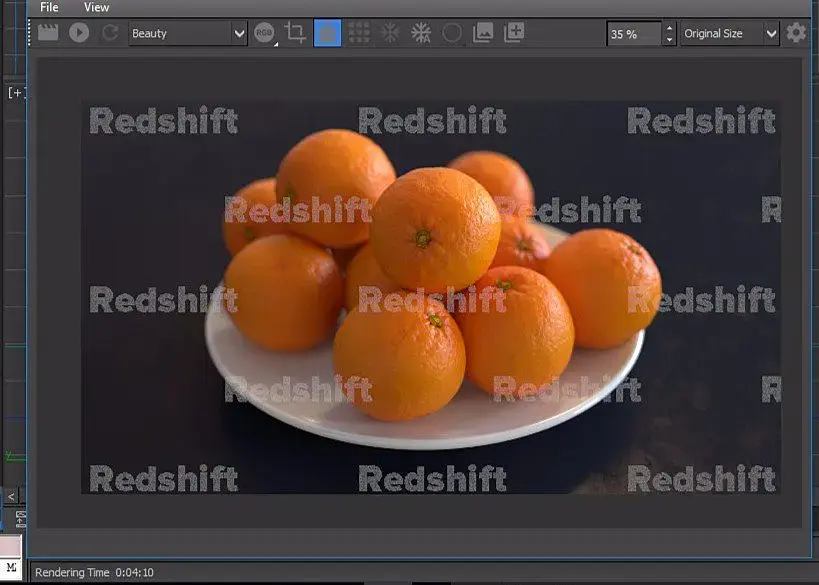

ROG-STRIX-GTX1080TI-11G-GAMING - время 4:10
Проц: AMD 1950X
