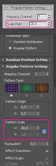

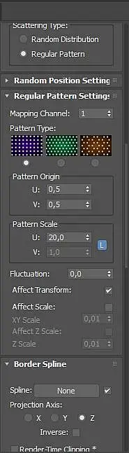

Доброго времени суток господа, суть вопроса такова... По сплайну нужно пустить некое количество обектов при помощи мултискатера с одинаковым растоянием между ними. Как я понимаю делать это надо через регулярный патерн, но на деле что то не выходит и разница не заметна относительно рандомного =/ погуглив, почитав и не нашел в настройках того о чем пишут, а именно "Scale Mult" в разделе Regular Pattern Setting или же его переиминовали и прикрутили где то еще
(о чем пишут в ваших интернетах)
(что у меня) MultiScatter v.1.065

MultiScatter Help
Будьте внимательны! Для регулярной расстановки по сплайну необходимо, чтоб параметр Scale Mult в разделе Regular Pattern Settings был равен 1.
Чисто ассоциативно?
не?
хелпу смотрел (1 пикча оттуда), пробовал разные значения pattern scale, не дают регулярности

У меня на Скеттере 1.2.0.12 + Макс 2014 массив по сплайну с регулярным расстоянием выставляется без проблем.
Величина расстояния действительно регулируется Scale Mult.
Добавлю следующее: недавно пытался сделать регулярный паттерн на плоскости. Сначала безуспешно, потом вспомнил, что на этой плоскости должен быть mapping (которым, кстати, ТОЖЕ регулируется величина паттерна)
Поскольку у Вас скеттер новее, попробуйте проверить, генерирует ли Ваш сплайн систему координат или нет - возможно, дело в этом

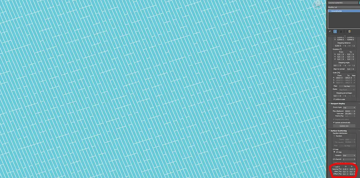

Возникла не совсем стандартная задача, чет никак не могу додуматься как её быстро решить. Нужно сделать тротуарную плитку, проблема в том, что она не имеет куска который можно раскопировать, соответственно floorgenerator тут не подойдет. Тротуар состоит из плиток условно 10,20 и 30 см,они чередуется в случайном порядке.
Первое, что пришло в голову - использовать scatter. Короновский сразу исключил, попробовал в multiscatter включить regular patern,но какая то хрень выходит. Есть ещё rail clone, но я с ним не знаком и нет времени изучить. Есть мысли как быстро можно рандомно 3 плитки раскидать, что бы они были подогнаны друг к другу?
Сообщений: 10498
DieDieDieMyDarling только railclone pro, и чтоб сделать такой рандомный паттрен надо еще математические выражения использовать в рейлклоне, простыми путями там такое не сделать
как по мне проще сделать иначе, не полную рандомность, а какой то вполне конкретный паттрен сделать повторяющимся, но на большом масштабе и тогда повторения будут незаметны совсем, при условии наложения рандомного uv в рейлклоне
ну или еще вариант - сделать плейн с сеткой нужного шага по вертикали и горизонтали, далее выбрать только горизонтальные ребра и сделать рандом по выделению, выделенное удалить и сделать экструд оставшихся ребер, ну это самый топорный способ получить подобную геометрию и самый быстрый без заморочек
На сайте c 27.02.2010
Сообщений: 68
Как не странно помог корона скаттер.В разделе uv map просто подобрал значение spacing.Раскладка конечно не совсем как на примере получилась,но думаю не критично
