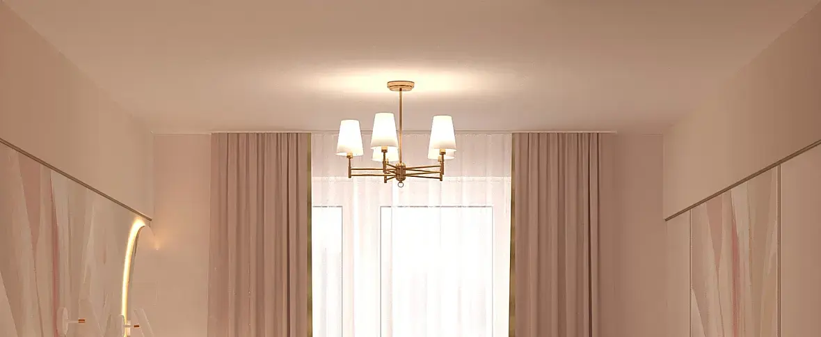

Здравствуйте!

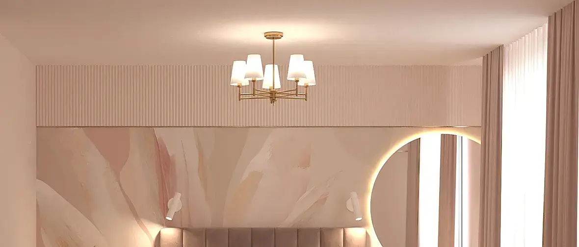

Возникла проблема с моделью рельефных панелей для стен. Скачала модель здесь, она имеет рельефную геометрию. На фронтальном виде панель отлично отрендерилась. Но на виде сбоку те же панели как будто совершенно плоские. В чем может быть причина?

Возможно в освещении. Всё выключите,и поочередно включайте и поймете на каком этапе косяк
Сообщений: 4422
Попробуйте без денойзера отрендерить.

Кажется получается, что на виде сбоку плоскости всех выступов смотрят прямо ровно в камеру. Материал достаточно светлый, поэтому теней и не видно совсем. Можно попробовать для панелей добавить другой материал на GI (Corona Ray Switch если о короне речь), а можно на посте добавить слой CTexmap и выделить по вкусу. Второй вариант более гибкий.

У Вас идеальный ракурс: геометрия панелей «идеально» развёрнута в камеру. Центральная композиция она такая.
Но это во вторых, а во первых — свет: камера на втором фото развёрнута против света из окна, и люстры, дающей ровный, плоский свет, не позволяющий считать объём. Свет у окна, обычно, более холодный и резкий, а тут и возле окна и в глубине комнаты — температура одинакова.

Можно еще попробовать пофейковать - искусственно слегка затемнить ребра через АО, если это корона. Если вирей, то ВирейДирт. Буквально пару мм, что бы они отличались от фона.

Попробовала убрать динойзер, выключить освещение, поменять матераил, повернуть немного камеру, но ничего не помогло. В итоге добавила небольшую фаску на переднюю грань (она была абсолютно острая), стало немного видно рельеф на виде сбоку.
