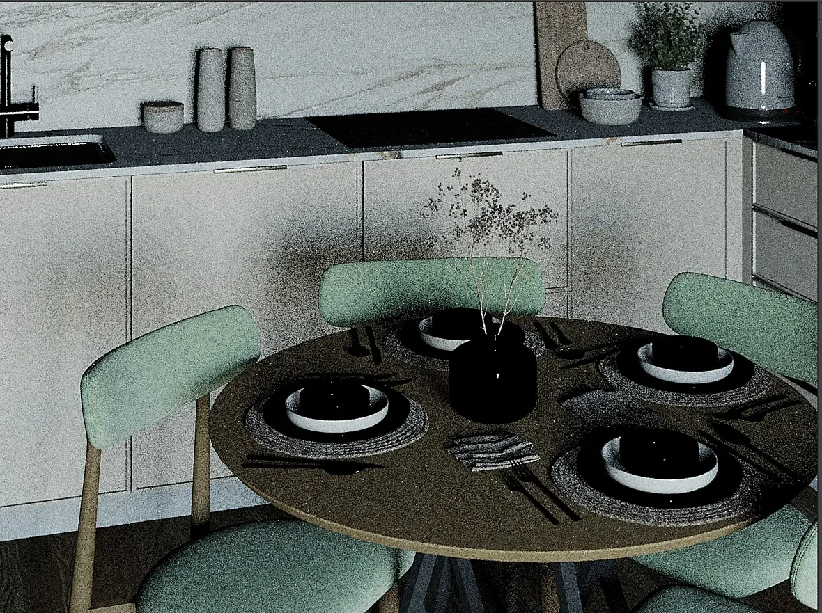

Добрый день! При рендере вдруг все цвета стали отображаться блеклыми и темным. Подскажите, пожалуйста, с чем это может быть связано?
На сайте c 10.09.2022
Сообщений: 13
Цитата shadunn:
Мало света - мало цвета, поработай со светом) Ну или докрути на постобработке
да нет, с цветом и светом было все хорошо и вдруг такое....как будто солнце выключилось, я в Лайтмиксе включаю/выключаю и ничего не меняется
На сайте c 16.10.2006
Сообщений: 1839
может скрыли источники света?

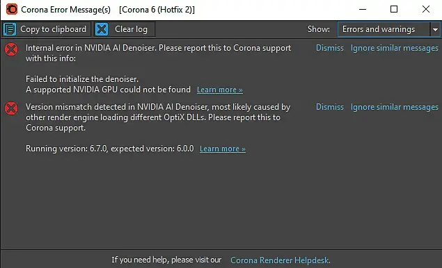

всем привет. что делать если такая ошибка вылезает в пиратской короне. что - то может помочь? переустановка может помочь ?
На сайте c 13.08.2020
Сообщений: 1020
Это ошибка денеойзера от инвидиа. Не поддерживается. Либо древняя карта стоит, либо карта от амд. Я им никогда не пользуюсь.
А вообще, с пираткой ошибка не связана! Глюки в самой Corone или в видеокарте, которая не хочет денойзить...

Цитата Viento:

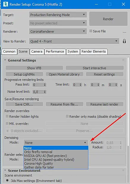

просто неделю назад с этой же видяхой все впорядке было. а сейчас ошибка. даже с галочкой быстрый денойз тоже не хочет. т е в настройках никак ничего не поменять?
может проще скинуть сцену сюда - люди загрузят посмотрят и скажут у кого косяк хотя бы в железе?
Сообщений: 1020
Ну если тут ничего не меняется, тогда видимо глюк.

Цитата Manax:
да, если на none ставить, то ошибок нет. Буду тогда видяху проверять.
