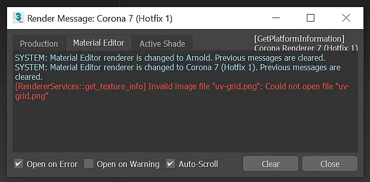

и вот я тут решила еще почистить апп дату макса, открыла сцену и когда открыла материал эдитор вылезло такое сообщение
такого файла в сцене нет, я вообще не понимаю, что это
очистите cцену с помощью prune scene
