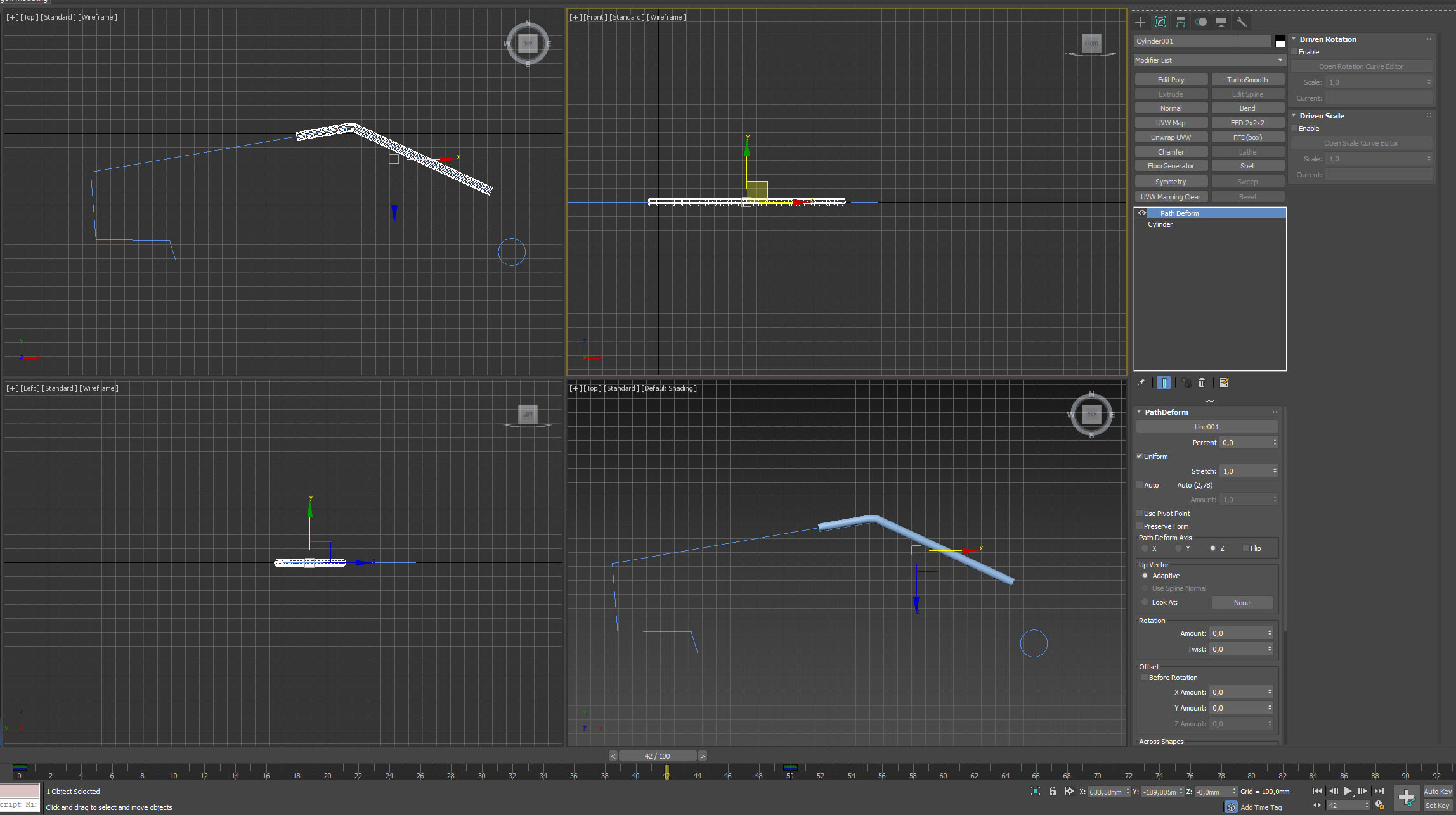

У меня есть необходимость сделать следующее: показать анимацию как по трубке изогнутой в разрезе бежит вода. Ничего сверхъестественного и реалистичного не требуется.
Что  я сделала:
1. Нарисовала трубку в разрезе;
2. Скопировала сплайн для пути;
3. Создала сегментированный цилиндр, который будет типа вода;
4. включила path deform применила цилиндр к пути- все супер, цилиндр "вода" побежал как надо.

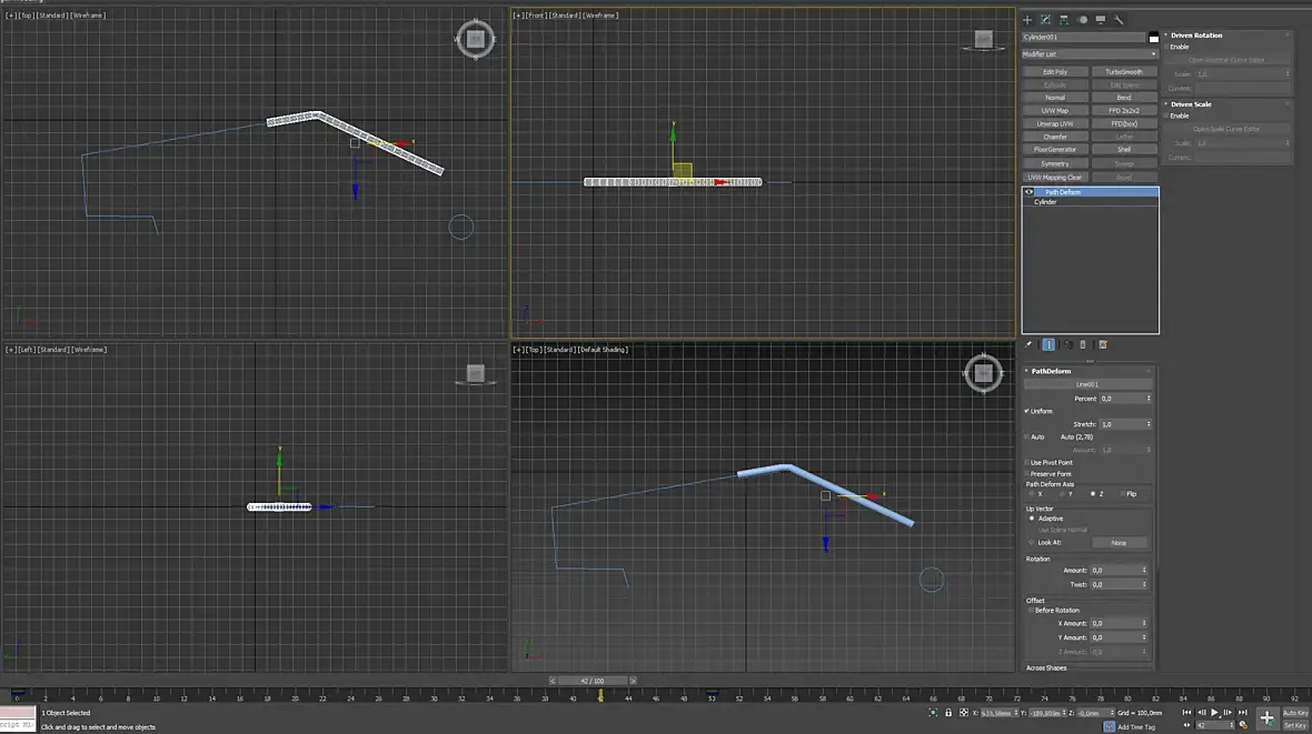

И вот тут началась моя проблема. Ставлю 1 ключ на моменте где "вода" стартует, перевожу на (условно) 50й кадр, в  path deform изменяю процент прохождения, ставлю ключ после изменения, чтобы " вода прошла по своему изогнутому пути. Итог: у меня не фиксируется изменение цилиндра по пути, когда я включаю анимацию. И вообще ничего не происходит.
Почему так? Что нужно сделать дополнительного, чтобы все работало? :О
Памажите чем можете, пожалуйста.
Сообщений: 5675
Kalevan
Кнопочку AutoKey тоже бы нажать...
На сайте c 15.03.2013
Сообщений: 18
А ларчик-то просто открывался...
Спасибо! Я полдня туплю что не так.
