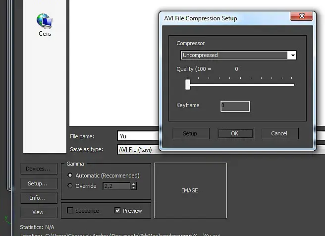

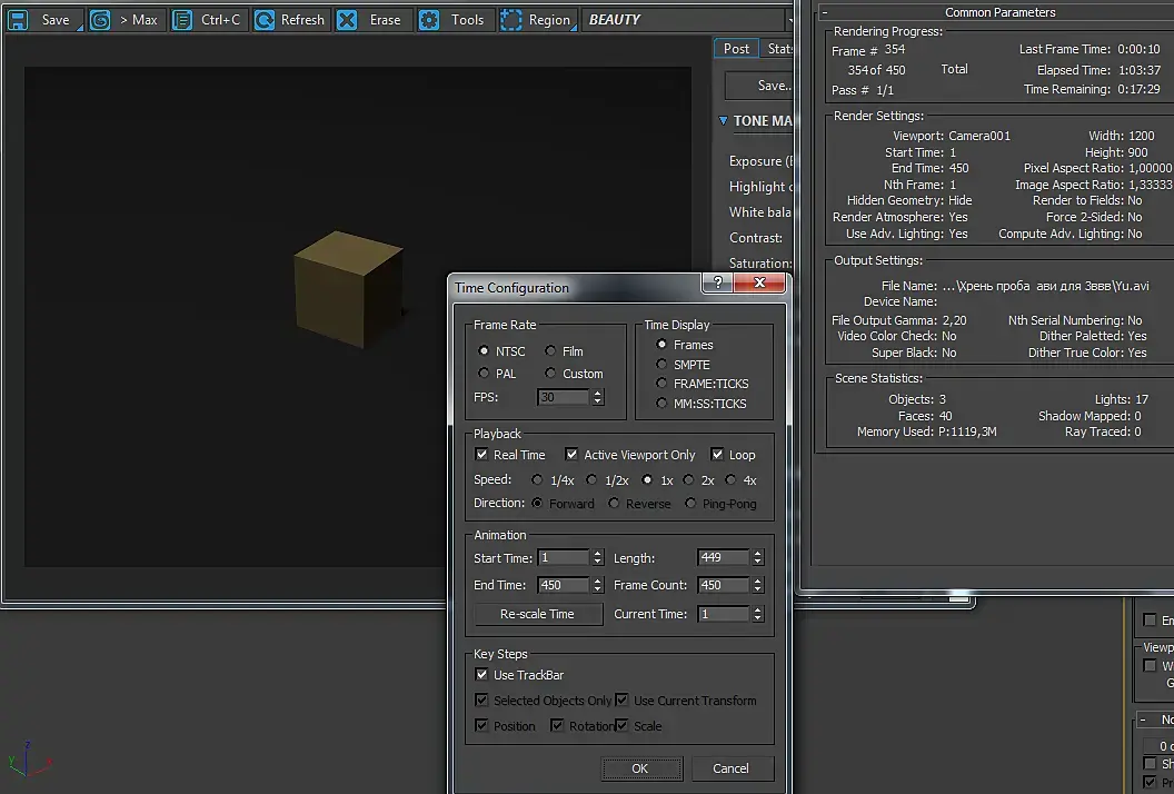

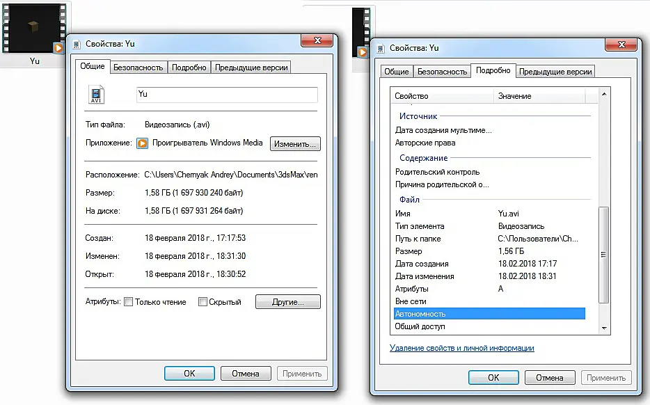

Вобщем не угадал я 1гб сразу..Пришлось повторно "кубик" рендерить чтоб наверняка..больше 1 гб было.
Один момент упустил у меня Win 7 64 Max 2014 Сorona 1.6 hotfix 1..Так что все ..Я оплошал(( А так всё работает..Но,сохранять анимацию сразу в AVI не рекомендую.
В процессе рендера
Собственно настройки без сжатия..
Ну и свойства файла..Видно что больше чем 1ГБ...
