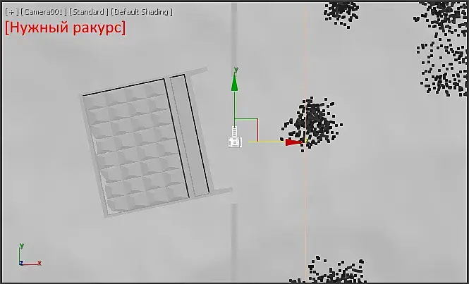

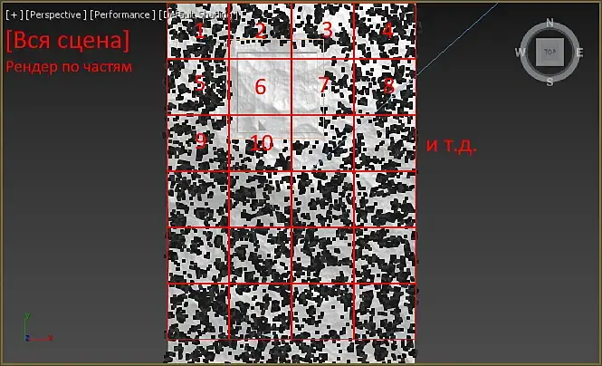

Доброго времени суток. Весь инет излазил в поисках ответа, но так и не нашёл ничего) В общем, есть очень большая сцена, которую мне нужно отрендерить. Но отрендерить именно в нужном ракурсе. У меня настроена ортографическая камера и всё уже готово. Для понимания ясности картины, постараюсь объяснить на примере: Мне нужно получить из огромной сцены серию PNG картинок, отрендеренные в формате 1920 на 1080. При этом картинки должны быть без стыков (если приложить один участок к другому в фотошопе, то они идеально сойдутся). Как такое можно сделать, знает кто?

Капустка, я честно скажу, никогда не рендерил регионом. Вопрос, останется ли нужный ракурс при этом? Мне нельзя отдалять камеру (чтобы охватить больший участок), иначе из-за этого пропадет детализация мелких объектов. Мне необходимо отрендерить большую сцену небольшими, но детализированными фрагментами.

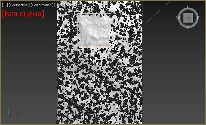

Spark, если я буду рендерить всю сцену разом, пропадут все детали (сцена очень большая). Суть в том, что мне нужно сохранить все детали и чтобы их было отчётливо видно. Я не просто так сделал определённый ракурс.

Ну тебе, например, нужно отрендерить 10х10 квадратов разрешением 1920х1080. Ты рендери просто картинку разрешением 19200х10800 и режь в фотошопе на нужные куски

Капустка, причина не в железе. Мне нужно отрендерить сцену кусками, затем, я буду её загонять в 2d движок. Суть в том, что нужно сохранить ракурс (зум) сцены в определённом изображении, ибо в движке при приближении сразу начинает портиться качество изображения. По поводу сегментов, я их нарисовал в пеинте для примера. Я вообще не знаком с технологией, о которой написал. Поэтому мне нужны все предложенные варианты, чтобы я их опробовал в деле.

Либо я вас не понимаю либо вы меня. Я тяжёлые ландшафтные сцены ( вид: с высоты птичьего полёта) так и рендерю, выставляю разрешение 15 000 по малой стороне и рендерю регионами, камеру главное не шевелить, а то не состыкуется, при таком разрешении можно разглядеть крепление на урнах, при приближении. Рендерю регионами, потому как комп вешается, а для ещё пущего ускорения процесса разбиваю сцену на группы и если эти объекты не попадают в кадр и не отбрасывают тень на кадр, то скрываю их.

Rebate, я сам нахожусь в поисках грамотной реализации этой затеи. Пока в голове только расположить камеру и по её краям расставить четыре бокса (маркера), исключить их при рендере, соответственно и перемещая камеру, добавлять новые маркеры.
Цитата Rebate:
Или у вас игра и 2д локация, тогда каждый кусок чётко привязан к географии местности
2d локация (большая), и нужно чтобы вся эта сцена в любом случае была разбита на части, но смотрелось всё как одно цельное изображение в итоге

финальное разрешение, судя по вашим изображениям 7680 на 6480, что уже не так много и можно вообще одним куском отрендерить и потом разбить на нужные куски это два

значит зум, а не ракурс. мне нужно чтобы как я приблизил камеру, так и была отрендерена вся сцена (именно с таким зумом). я не знаю как подробнее и понятнее ещё объяснить...
тут сразу вопрос, как вы рассчитали, какое должно быть разрешение? Повторюсь ещё раз, красные квадратики, 4 по горизонтали и 6 по вертикали, я нарисовал для примера (для понимания того что мне вообще надо от этого поста), я не знаю, сколько фрагментов получится для этой сцены и как правильно рассчитать количество.
