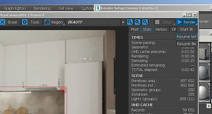

Добрый вечер.
Сбились настройки, которые были по умолчанию. На уже отрендеренном изображении  можно было выделить только  часть , которую надо исправить, не закрывая фреймвиндоу, сделать исправления в сцене и на уже готовом изображении исправить только фрагмент, а теперь если выделаю фрагмент - предыдущее картинка исчезает и выделеный кусок рендерится на черном фоне.
подскажите ,где чего надо настроить ?

убрать галку - очищения буфера перед рендером
спасибо !!! долго искала эту галку , оказалось дело в resume last

Цитата Serggg1212:
Такая же проблема в короне для архикада. Так что не надо нажимать  ? Или наоборот?
Пробовал и так и этак - иногда получается сохранить общую картинку, иногда - заново рендерит только выбранный участок, а остальное пропадает. Закономерности не нашел...
сначала выделяете нужный кусок , затем с зажатой левой кнопкой мыши нажимаете на render и выбираете resume last и картинка не пропадет.

В моем случае - так не получается.
Получается сохранить исходную картинку только при использовании  интерактивного рендеринга.
Сырая еще корона для архикада, косяков полно, - может поправят в следующих версиях.
