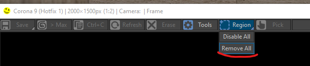

сорри за некропост, но сегодня столкнулся с такой проблемой, и как выяснилось решение кроется в удалении регионов рендера, может кому пригодится
