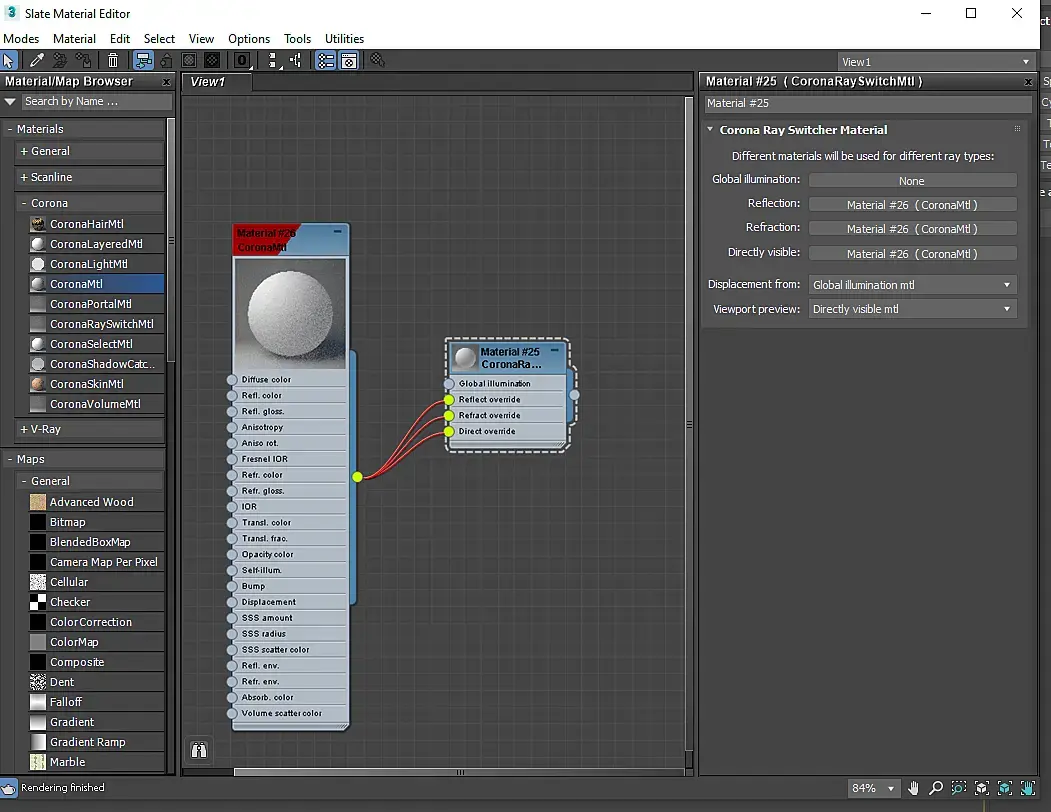

Привет. Подскажите, пожалуйста, рендер с тюлью очень долгий. Менял тюль на короновский (из библиотеки, в надежде, что он лучше), а он еще дольше. Свет настроен правильно(CoronaSky&Sun), порталы стоят. Шумов многовато. Обычно на кадр 2000x1500 уходит минут 40 (2% noise level), а с тюлью где-то часа полтора до 3,5 шума, что совсем не устраивает. Ryzen 9 3900x
На сайте c 26.06.2012
Сообщений: 626
Белгород
Ryzen 9 3900x, ох ох ох. Тюль вашему мощному процессору не помеха, если использовать будете вы rayswitch материалы в рендерах своих, и исключите  тюль злосчастную из просчета освещения глобального.

Я делал через RaySwitchMtl, обычный Mtl c опасити делал, как-то толку не принесло. Подскажите, как правильно сделать, может я что-то упустил?

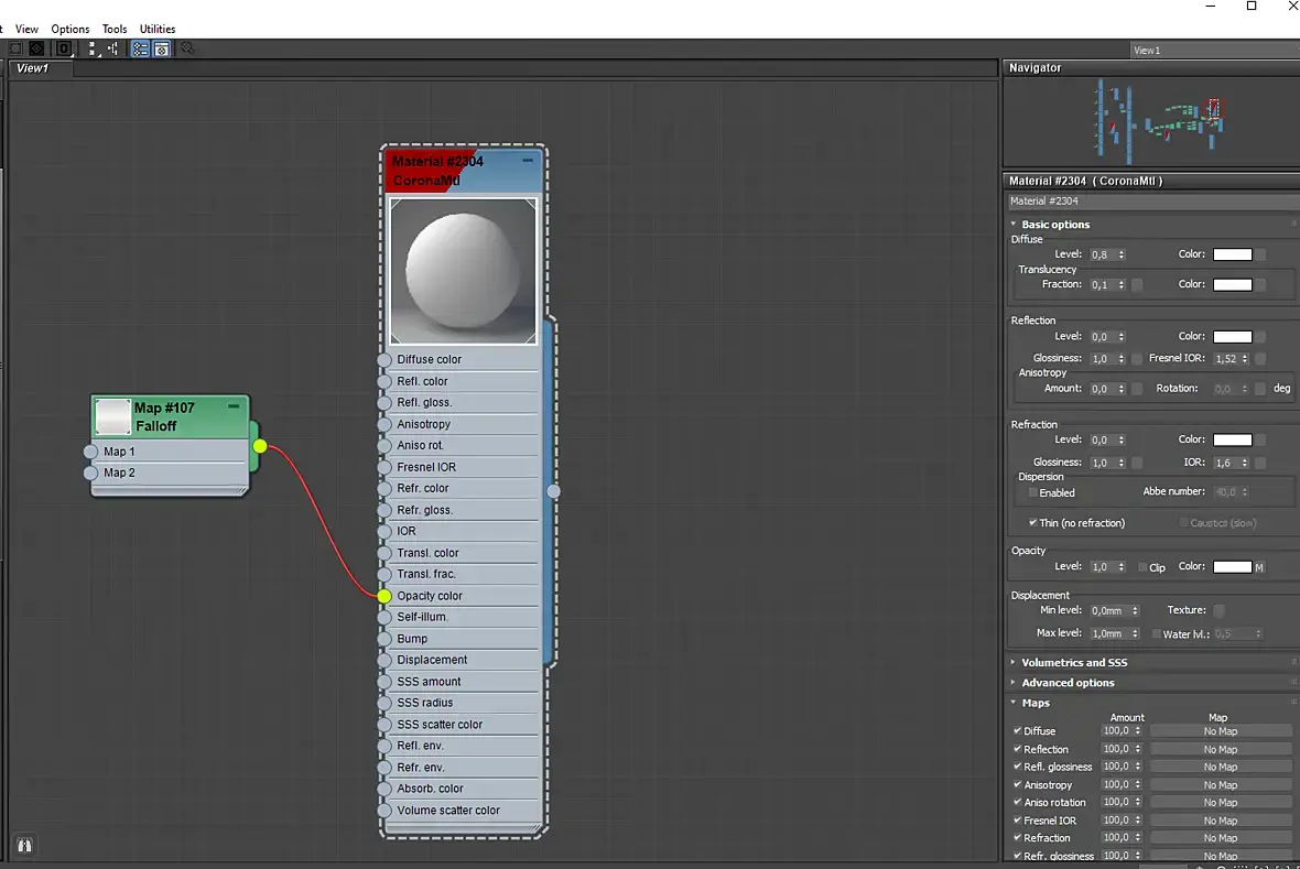

На сайте c 29.10.2013
Сообщений: 291
Цитата chernov_renders:
Цитата illusion21:
Заглянул случайно сюда, хотя сам сижу на Vray... я чето думал что корона это реализм и простота? Ан нет, походу тоже пляски с бубном..
Да не, особых танцев нет, на самом деле, просто есть моменты, которые мешают быстрой работе)
попробуйте так, правда тюль в таком варианте выглядит не очень красиво
