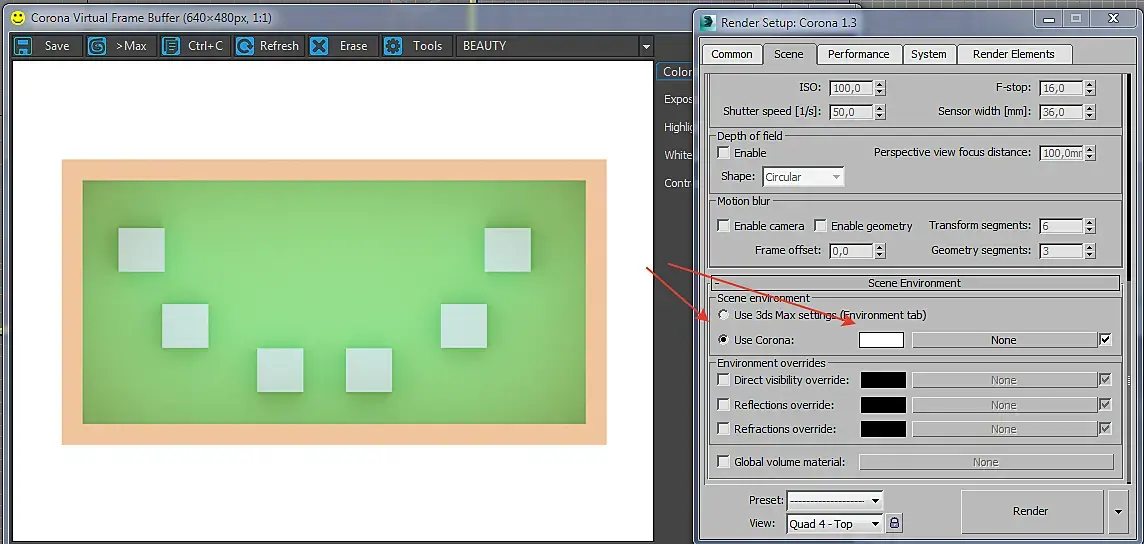

Доброго времени суток , пользуюсь 17 максом и короной, необходимо сделать отрендеренный вид сверху(без перспективы) то есть так, как он отображается в окне топ. Вопрос-как это сделать?убираешь потолок-солнце светит и все плохо, делаешь фри камеру сверху и чтобы она снимала чуть ниже уровня потолка с лампами -ничего не видно,подскажите пожалуйста как сделать такой рандер?

http://render.ru/images/uploads/Image/Tutor/max/414/camvis.jpg
у потолка снимите галочку в свойствах

DaraDara, можно солнце выключить, и сделать просто фон белым

1. Я в таких случаях делаю потолок в отдельном слое, там же как правило находится геометрия всяких светильников и всего, что прикручено к потолку. Соответственно выключаю этот слой для рендеринга вида сверху. У источников света снимаю галку Visible directly, солнце или HDR отключаю. Белый фон сработает как заполняющий источник света. Иногда это не нужно - тогда фон черный.
2. В случае если все таки нужна перспектива. Солнце и Sky или HDR оставляю. Предметы прибитые к потолку выключаю. Потолок нужно оставить, что бы солнечный свет не проходил. А следовательно, нужно включить клипинг у камеры и подрезать потолок.

Это фактически убирает объект из просчета. Можно использовать, только нужно помнить - свет от солнца начнет свободно проходить в помещение, что в этом случае не нужно, поэтому потребуется еще все вот это вот что я выше понаписал.

спасибо ,помогло)

Как вариант - клиппинг на камере сделать.
