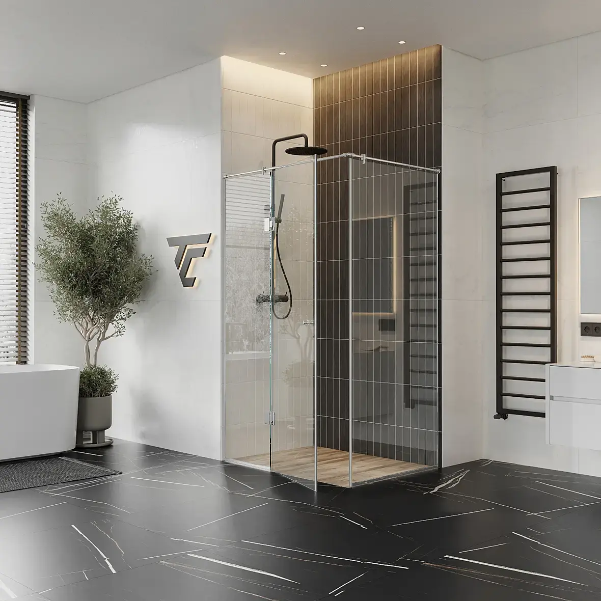

Доброго времени суток всем!Столкнулся с вопросом, касательно того, что необходимо зарендерить на одном и том же ракурсе разные варианты стекла перегородок для заказчиков

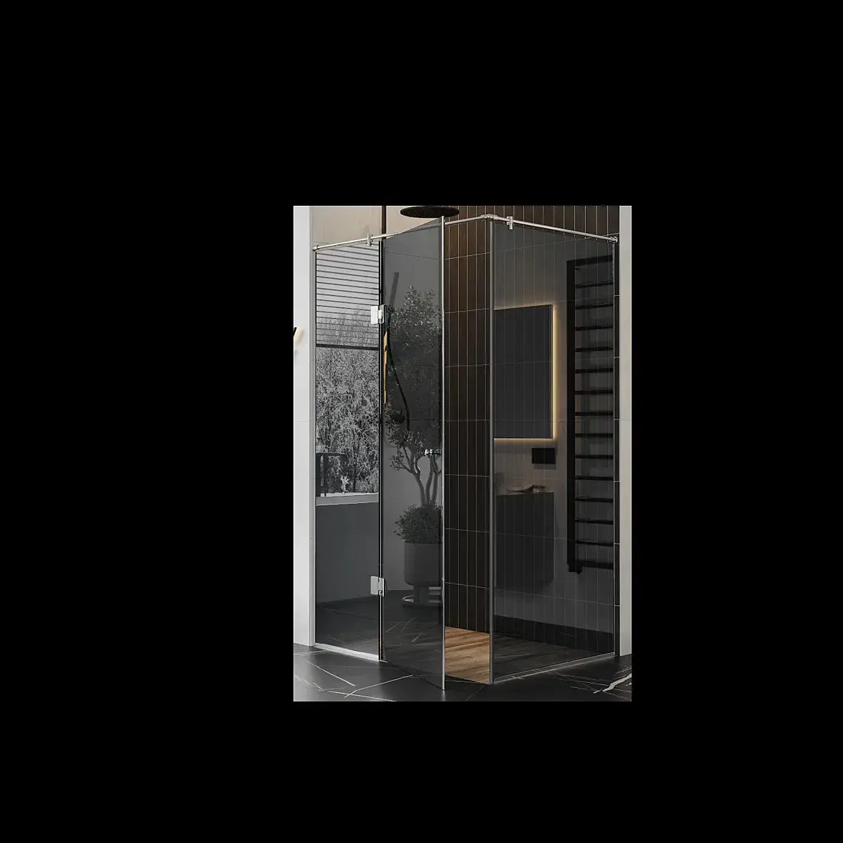

Я понимаю, как это сделать ручками, но не понимаю как можно сделать либо автоматизированнее, либо быстрееЯ решил сделать один общий рендер (целый интерьер), после рендерить регионом только перегородку меняя ей цвет и подставлять в ФШ
Схема работает, но рендеры чисто перегородки идут сууууууууупер медленно30+ минут на перегородку, с учетом того, что это даже не целая сцена

Если только кусочек надо срендривать каждый раз. То делаете все то же самое. Но в настройках Короны ставите Render Selected. Выделяете эту кабинку душевую или че это там... И оно будет вырендривать ее куском аккуратным с разными материалами. Потом можно через Photoshop и Batch Render сделать Экшн Скрипт и все склеить в авто-режиме.

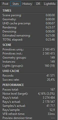

Я пытался делать через render select - к сожалению время не уменьшилось Мои хар-ки:Core i9 1090032 RAM1060 3Gb

Corona Denoiser включен

Ах... Даже так. Это на скриншоте 160 пассов отрендрено и это только половина рендера.
Нууу...  ~280 пассов это еще более неадекватно чем я думал ))
Может вы ограничиваете рендер уровнем шума в 3% а не пассами ? В таком случае в зависимости от содержания картинки - будет сильно разное время рендера. Ну тип если будут рельефные шейдеры или тяжелая геометрия в кадре то и времени дольше будет. А если куча гладких поверхностей или небо то при тех же 3% шума картинка может в разы быстрее рендриться, но при этом тратить больше пассов на бесполезные плоскости. Надеюсь нормально объяснил ))
Я бы от обратного шел бы. Поставил сначала 40 пассов, 0.65 денойзер и High Quality Filter, глянул бы - удовлетворяет ли уровень шума. Если нет то повышал бы до вменяемого результата. ~280 пассов как по мне это лютый Overkill.
