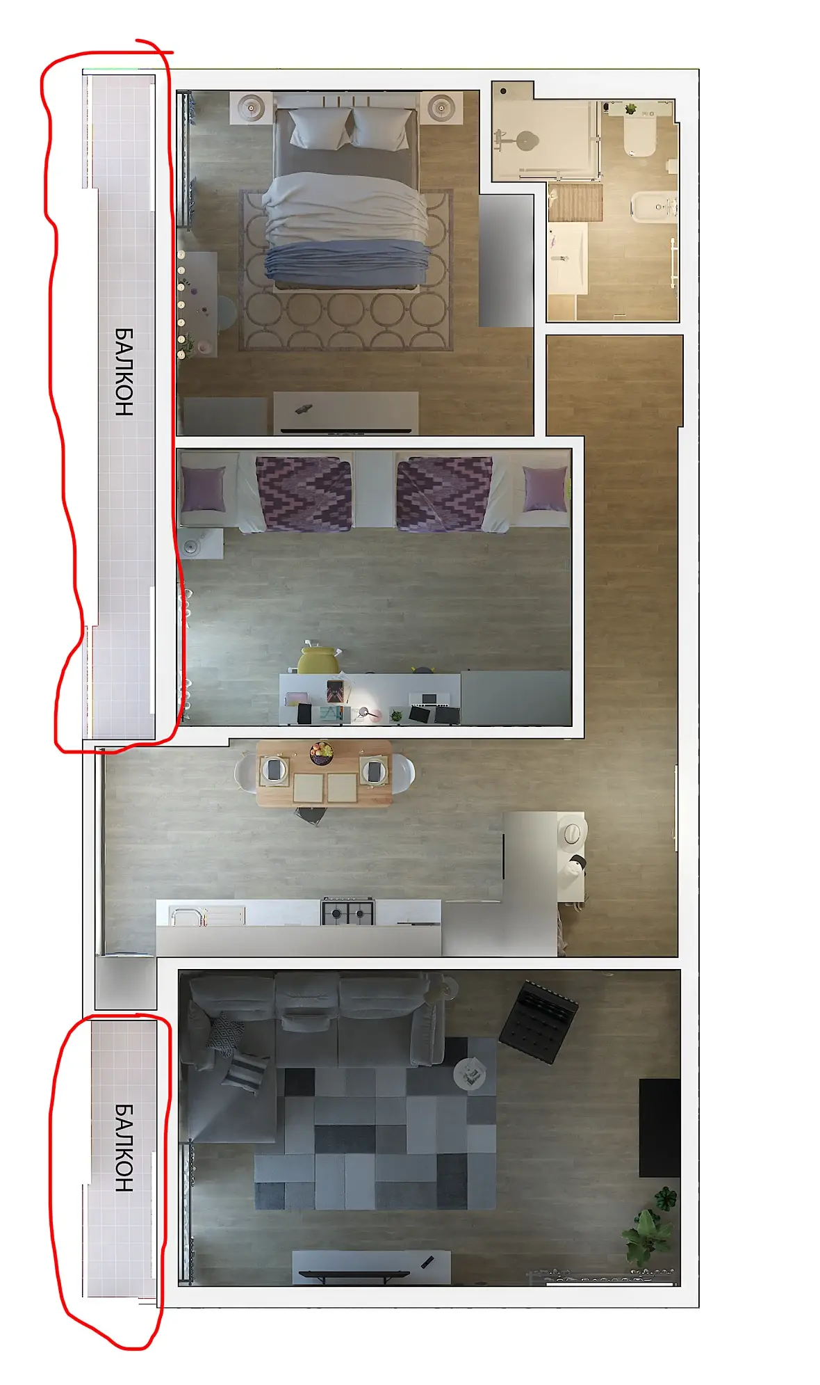

Вот мой результат:
- над самой квартирой есть потолок, который исключен из рендеринга, и внутри все получается нормально. А вот балконы, т.е. все, что не под крышей, ужасно засвечено, и плохо рендерится - все замыленное.
И это даже учитывая то, что я отключил VRaySun, который был в сцене.
Никаких Ambient lights и т.д. у меня нет. Почему, черт возьми, за пределами помещения все такое белое?
Может быть, это важно - для рендера я не создавал VRayPhysicalCamera, просто вид сверху.

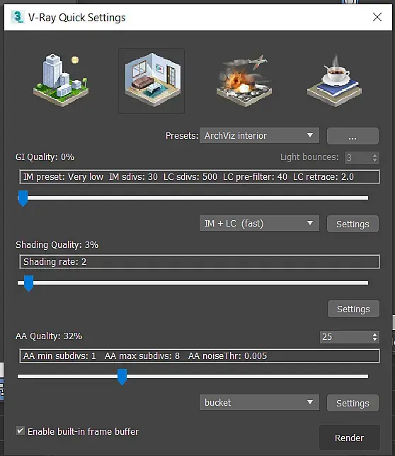

В качестве настроек рендеринга использовал V-Ray Quick Settings:
Про это окно лучше вообще забыть.

Ну результат-то физически правильный. Если бы могли каким-то образом сфотографировать комнату сквозь перекрытие, то балкон был бы ярче: на нем прямой солнечный свет.
Вирейкамеру обязательно ставьте. С помощью нее можно менять выдержку (как на реальном фотоаппарате). Самый быстрый способ - отрендерить два кадра с разной выдержкой, и в фотошопе склеить. Ну или потолок вообще скройте(хайд селекшен) и настройте устраивающую вас яркость света.
