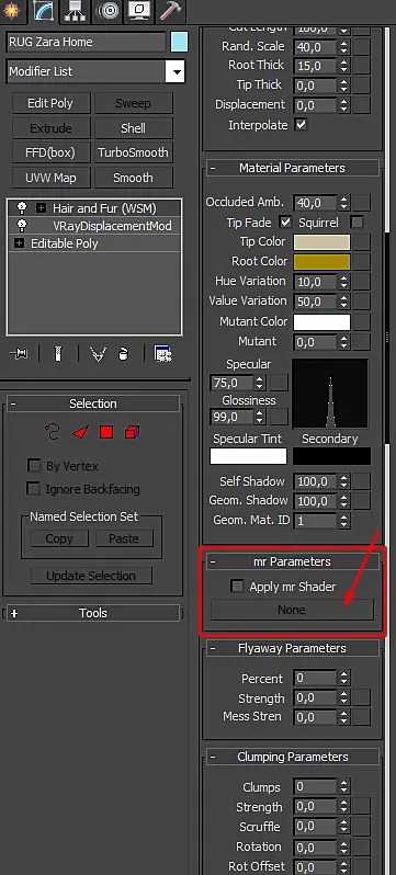

проблема в том что хаыр ен фур по умолчанию подтягивает вирей мат. в короне 1,7. покопайтесь там в настройках. В одном бутоне подтянул вирей мат. в другом еще какой то. Все там в настройках фура, ели от туда удалить мат все будет ок. он подтягнет материал меша.
На сайте c 03.01.2011
Сообщений: 63
http://prntscr.com/lwfhg6  тут проверьте

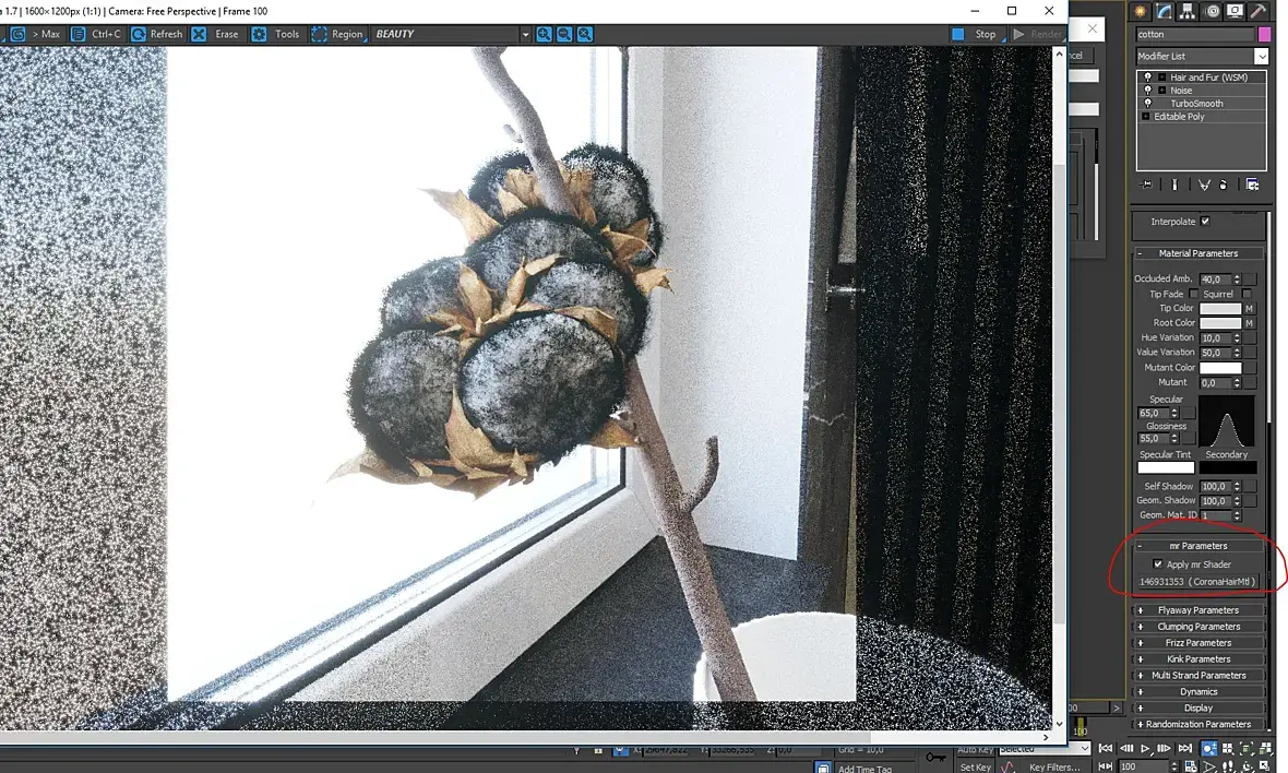

Спасибо , вроде именно то, что надо , я поместила в шейдер просто белый материал и вот теперь стало вот так, ну зато краснота пропала, вы были правы оно виреевский мат через него подтягивал, спасибо, осталось разобраться почему все равно ворсинки не белые(

проверьте материал меша из которого они растут
или просто в тот параметр что я скидывал вставьте нужный шейдер, точнее в короне 1,7 есть специальный шейдер шерсти, его и используйте

все равно черный( я глупая или не являюсь собой((

я уже пробовала выключать шейдер, но все равно мех остается черный хоть ты тресни, короче говоря, я перенесла свою сцену в файл к модели и всё норм, а как только импортируешь этот сраный хлопок к себе в сцену - он становится черный( загадка(

рекомендую тогда проверить имена текстур (если они есть в мате хлопка) на случай совпадений. вдруг в папке с текстурами вашего проекта есть одноименная картинка черного цвета?
