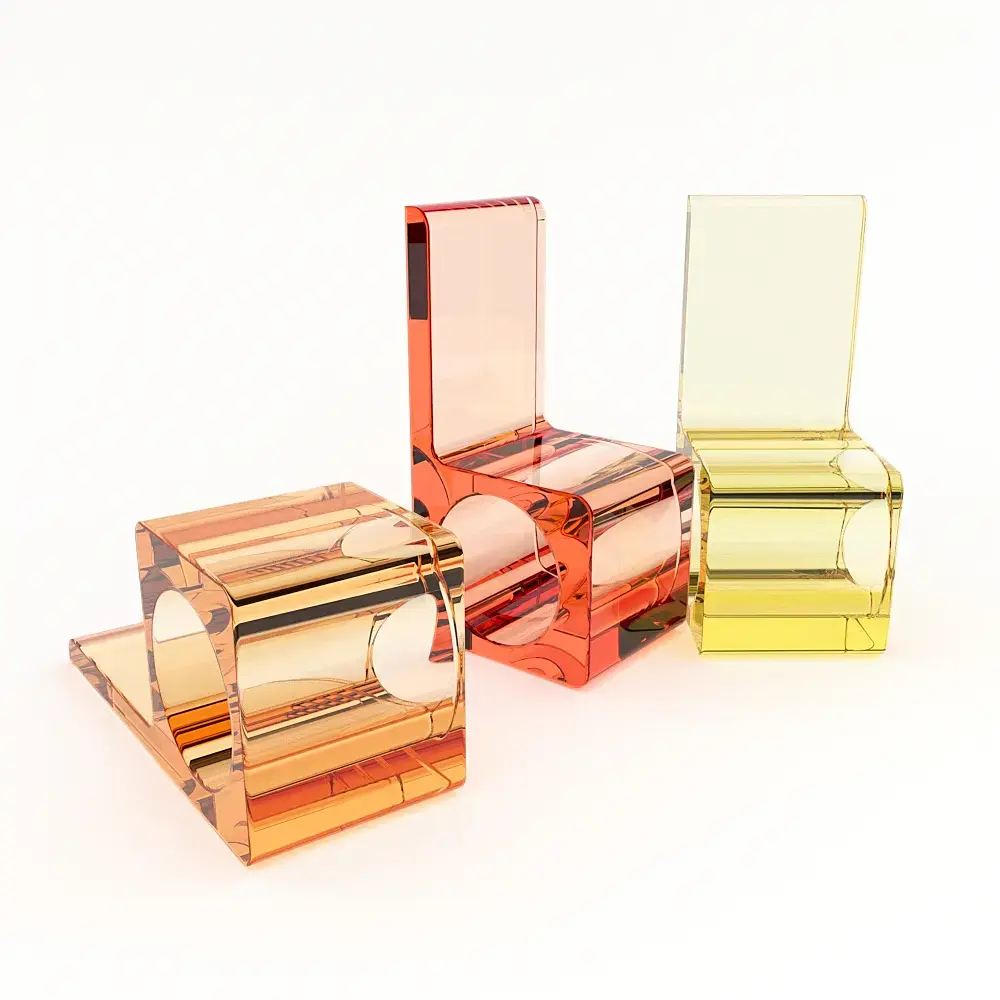

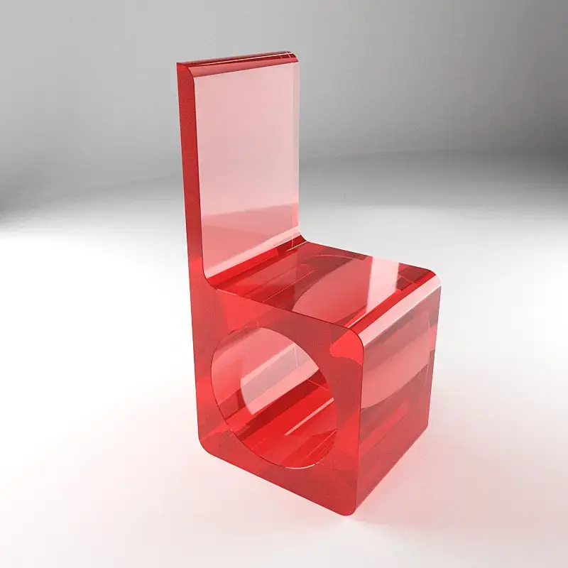

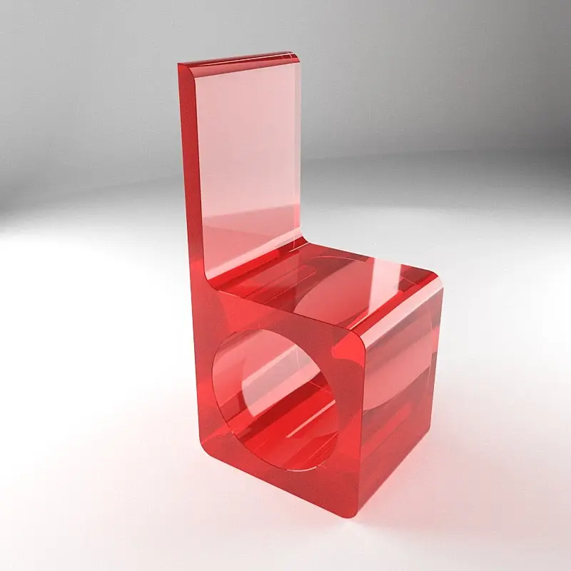

Помогите пожалуйста, может кто сталкивался или знает, при рендере стула получаются полосы и артефакты, не пойму в чем дело. Первая картинка - рендер в белом ChamferBox, вторая картинка - рендер на фоне плоскости, заворачивающейся вверх, хочется понять как сделать материал прозрачным, без дефектов.

попробуйте убрать группы сглаживания

Спасибо, на спинке заметно лучше, но основание не изменилось

Вполне вероятно из-за студийной съемки. Переотражения идут от черного окружения. Убрать самопальную студию, попробовать отрендерить с hdri. Всякие хромированные штуки, зеркала, стекло ид требуют более тщательной настройки студии и окружения.

Что касается рендера, что у вас отражается в нем, черное окружение? полосы это скорее всего преломление, для большей реалистичности, добавьте фаску, и попробуйте осветить HDRI.

посмотрел, то что на картинке , нормально, это просто преломление, геометрия тут не причем, хоть булеаном, хоть сплайном, сетка все равно будет похожа, можно конечно заморочится и сделать нормальную сетку, но рендер все равно будет такой, эти полосы нормальны, так и должно быть.

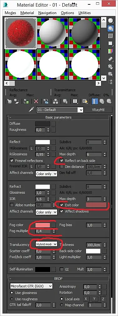

От черноты можно избавится на уровне материала, еще и ускорив просчет. Отмеченные параметры  наиболее важны при создании оргстекла.
