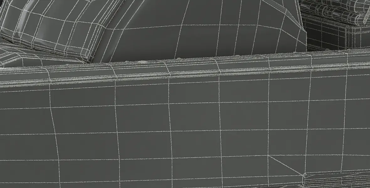

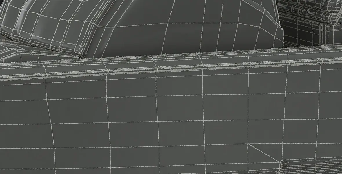

Здравствуйте всем привет всем, здравствуйте. Мне надо зарендерить сетку, но она рендерится очень некрасиво. Что надо сделать чтобы она стала вот такой вот красивой, да.? http://prntscr.com/tspqkh
разрешение рендера между прочим 5к

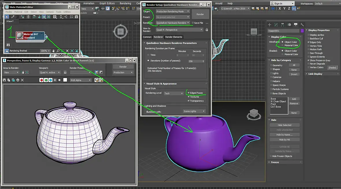

upd: если в рендере выбрать режим hidden line или glay тогда можно и материал не накладывать.
